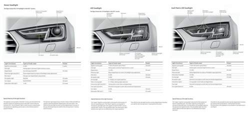

Hallo Community,
kann mir jemand sagen der selbst den Vergleich erlebt hat, ob die Ausleuchtung der Straße im Vergleich beim B9 grundsätzlich ähnlich gut ist wie im B7? Oder ob ich die schwächere Leuchtkraft doch deutlich wahrnehme und es nahe an die guten-alten Halogen SW erinnert?
Wobei mir klar ist, dass die Lumen vielleicht nur die halbe Miete ist - die Frage ist was der Projektor draus "zaubert". Wenn dieser besser ist im B9, kann die Wahrnehmung vielleicht auf gleichem/ähnlichen Niveau sein?!?
Ich überlege mir vielleicht einen gebrauchten B9 zu holen - diesen will ich aber auch wieder gerne 10 Jahre oder länger fahren. LED-Scheinwerfer wären zwar besser, aber falls da die Leuchtkraft unter 70% geht und das Fahrzeug in Summe dann in Richtung 15 Jahre geht, heisst das wohl ggf. neue SW - m.W. kann das LED-Leuchtmittel nicht einzeln getauscht werden....

LED (nicht Matrix) ohne SWRA heisst aber laut TÜV auch: Müssen unter 2.000 lm bleiben.
Die "kleinen" LED-Scheinwerfer dürften dann also kaum mehr Licht auf die Straße bringen als die 25W-Xenons....

Die normeln LED und die LED Matrix sollten analog zum A4 beim Abblendlicht die gleiche Leistung.
Die Messung von Xenon und LED findet im übrigen unterschiedlich statt.

Da irrst du dich leider. LED werden anders bemessen (Xenon direkt an der Lampe, LED erst vor dem Projektor). Das Licht der LED wird weitaus besser sein als die Xenons. Beim Wechsel vom A4 B8 mit Xenon Plus auf A4 B9 mit LED war der Unterschied sowohl in Breite als auch Helligkeit spürbar.
