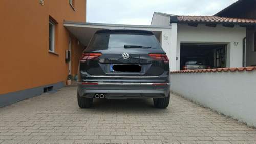

Mein Tagfahrlicht hinten
Gruß Walter
Tagfahrlicht-hinten
@simply_zonk schrieb am 3. April 2017 um 15:22:58 Uhr:
@Kabanas schrieb am 30. Juli 2016 um 22:42:25 Uhr:
Hallo Tiguan 2 Freunde,
ich möchte die Rückstrahler bei Tagfahrlicht mit brennen lassen. Wer hat Schaltpläne um diese
Funktion herzustellen.Beim Tiguan1 gab es sowas.
Gruß Kabanas
Gruß Walter
Interessant.
Könntest Du etwas zu der Codierung schreiben?
Geht es auch anders? Z. B. nur der obere Strich, aber durchgehend?
@greg_BLN schrieb am 3. April 2017 um 22:29:34 Uhr:
Gruß Walter
Interessant.
Keine Ahnung, das war mein Codierer. 😉
Gruß Kabanas
Gruß Walter
Du, deine beiden äußeren RL sind kaputt😁
