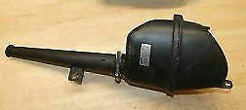

Bei mir habe ich einen kleinen Schlauch verlegt, der in den Resonanzkörper geht, der hinter der Verkleidung verbaut ist, wo das Luftfiltergehäuse mit dem gebogenen Ansaugschlauch angeschlossen ist. Diesen Schlauch habe ich nach außen verlegt und wenn der Roller nicht anspringen will, kommt ein Schuss Bremsenreiniger rein, dann springt der Leo auch an.

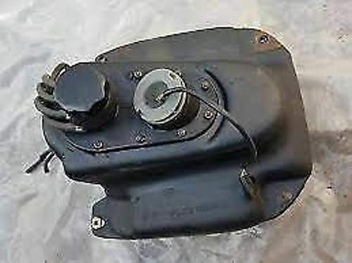

Hallo, das Problem hatte ich jetzt auch, am Tank sind 4 Schläuche, der rechte in Fahrtrichtung ist mit dem Ansaugstutzen verbunden. Wenn man da immer wieder saugt und entlastet sollte Sprit kommen. Habe dann den Tank nach unten hin ausgebaut und geöffnet. Im Tank sind 3 Schläuche die kaputt gehen können.
Achtung das sind Spezialschläuche, habe mir "Tygon 2375" bestellt, sonst löst sich der Schlauch eventuell auf und nach einiger Zeit besteht wieder das selbe Problem. Schläuche ersetzt und Schrauben an der Benzinpumpe nachgezogen, jetzt fördert die Pumpe wieder Sprit.
Zu den Anschlüssen am Tank, einer ist der Vorlauf, einer der Rücklauf, einer die Tankentlüftung und der Unterdruckschlauch für die Pumpe.
Tank Leonardo
@pomate0 schrieb am 18. Juni 2020 um 19:04:28 Uhr:
ACHTUNG Tygon 2375 ist FALSCH, der löst sich im Tank auf, entweder Tygon 4040 oder NBR Schlauch, die sind für Tankeinbau geeignet!
