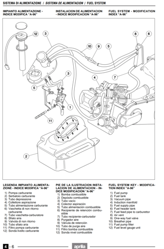

Auch diese viel besagte Pumpe ist außen nirgends zu sehen und muss dann wohl im Tank sein.
Auf den Explosionszeichnungen sieht man gut, wo die Pumpe “versteckt“ ist. Anscheinend gibt es zwei Ausführungen des Kraftstoffsystems, augenscheinlich an der unterschiedlichen Anzahl von Schläuchen am Tankstutzen erkennbar.
Gruß Wolfi
Kraftstoffsystem-a96
Kraftstoffsystem-b96
@Alex1911 schrieb am 10. September 2018 um 21:42:32 Uhr:
@Leo-Fan schrieb am 10. September 2018 um 15:32:13 Uhr:
Gruß Wolfi
Ah ... jetzt sehe ich sie auch :-) ... Dankeschön

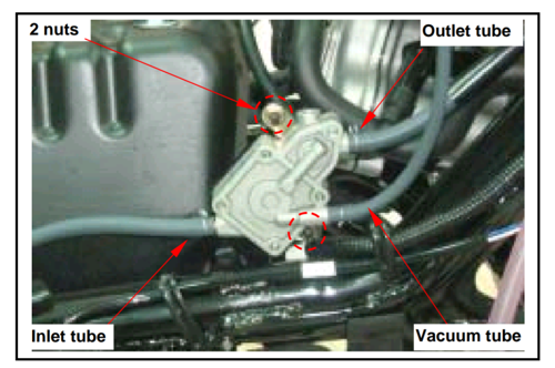

Hatte mal einen Sym GTS 125, ebenfalls den Tank unterm Mitteltunnel platziert, der allerdings ohne Reservoir ausgekommen ist. Die unterdruckbetätigte Kraftstoffpumpe war neben dem Kunststofftank befestigt und nach Abnahme einer Seitenblende gut zugänglich.
Nur so als Idee: Wäre ein “Umbau“ auf ein solches System ohne zusätzliches Reservoir eventuell kostengünstig möglich.
Gruß Wolfi
Edit: Auf dem beigefügten Foto ist nahezu die komplette Verkleidung entfernt, was jedoch nur beim Tankausbau erforderlich ist. Für den Zugang zur Benzinpumpe genügt es beim Symroller, eine Plastikseitenblende auszuclipsen.
