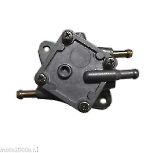

Die ist nicht im Tank , verfolge mal die Benzinschläuche . Die Pumpe sollte in etwa die größe einer Streichholzschachtel haben und 3 Schlauchanschlüsse .
@He-Man42
Du hast doch ein deutschsprachiges Werkstatthandbuch und kannst sicherlich ein Schwarzweißfoto daraus einstellen.
Gruß Wolfi
PS: Hab im Anhang mal ein Foto aus dem Netz angehängt, so ähnlich sollte die Pumpe aussehen.
Kraftstoffpumpe
