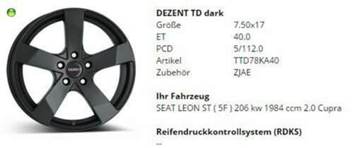

Hab gerade gesehen, dass es die da auch mit 7,5x17 gibt...
Td-dark-7-5x17
ET 38 ist bei 7" ansich kein Problem. Die 7,5" sollte im Bereich ET 45 liegen.
