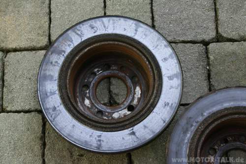

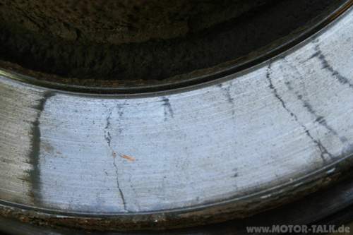

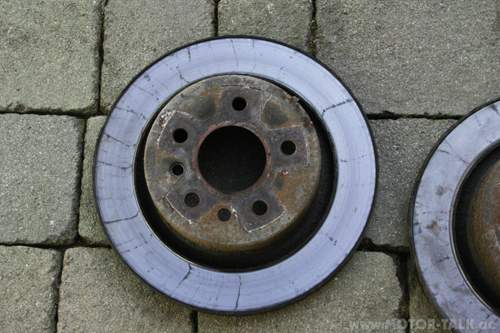

Rosi hat es weiter oben schon angesprochen - das Flattern kann auch von hinten kommen.
Das geht soweit, dass das Lenkrad richtig zu flattern beginnt.
Hatten wir bei beiden Omegas. Hier waren die inneren Klötze in den Bremssätteln festgegammelt und sind somit immer fest an der Scheibe angelegen. Dadurch wurden die Scheiben sehr heiß.
Erkennbar auch daran, dass die Bremsscheibe wie ausgeglüht aussieht und evt. auch feine Risse hat und die inneren Beläge wesentlich dünner sind als die äußeren.
Seither reinige ich bei (fast) jedem Räderwechsel die Auflageflächen der Bremsklötze mit einer Bremsenbürste.
LG robert
