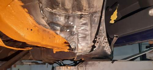

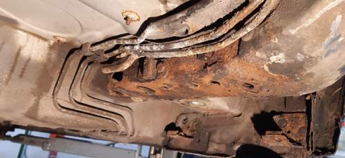

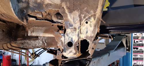

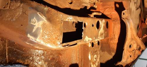

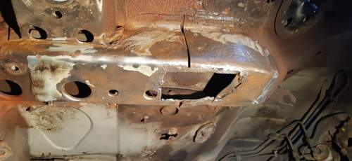

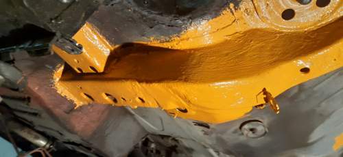

Themenstarteram 15. Dezember 2023 um 22:14
Nabend.
Ich spüre aktuell jeden Muskel and Hüfte abwärts.
Fotos habe ich keine gemacht, aber ich hatte auch echt andere Probleme als das Handy zu zücken.
Zunächst der aktuelle Stand:
Achse ist raus -Bremszangen und Scheiben brauchten nicht demontiert zu werden.

Themenstarteram 16. Dezember 2023 um 16:57
Nabend.
Es zieht sich. Mein Zeitplan ist für die Tonne.
Ich habe heute geschafft:
Stoßfänger Demontage,
Drahtflexen und
Fertanisieren
Geschweißt habe ich nur den rechten Träger inkl. versiegeln und den linken Träger das erste Blech aufgepunktet.
Da war es 16:30 und die Jungs wollten püntklich um 1700 zur Weihnachtsfeier -sei ihnen gegönnt.
In Anlage ein paar Bilder:
Träger Links, Träger rechts Radhaus rechts, Radhaus links.
Es fehlt Wanne hinten links hinter Stoßfänger.
Ansonsten: Ich spüre keine Schmerzen mehr.... "Der schwerste Tag war gestern..."
[EDIT]
Den Dreiecksträger konnte ich überigens "retten". Ich habe die Lasche am Fahrzeug mit zwei kleinen Schnitten geöffnet und die Schraube mit der Mutter rausgezogen. Danach konnt ich im Schraubstock die Schraube lösen. M10 x 1,25 nachgeschnitten und wieder gängig. jetzt muss ich "nur" noch die kleine Nut in der Lasche wieder zuschweißen.
Radhaus Rechts
Träger links
Träger rechts vorher
+2

Themenstarteram 18. Dezember 2023 um 20:08
Nabend wieder.
Tag 3.
knapp 4 Stunden Arbeit.
Ein Freund hat zwischendurch unterstützt (leichte Tätigkeiten, er kann nicht schweißen oder so).
Träger links fertig (Bild)
Heckschweller links fertig (noch keine Bilder gemacht).
Radhaus rechts Formblech vorbereitet.
"Gehilfe" hat
Stoßfänger (Träger) entrostet und mit Rostschutz eingelassen
Schablone für Radhausformblech angefertigt.
Stoßfänger montiert.
Ärger gibt es morgen mit den Kunden, weil ich nur bis heute gebucht hatte und für morgen alle drei Bühnen ausgebucht sind. Nur kann ich das Fahrwerk nicht dranzaubern.
Morgen habe ich zumindest eine Stunde mehr Zeit (die verlorene Stunde von Samstag wieder reinholen) und mein Freund hat wieder angeboten zu unterstützen.
Beim Einfädeln des Fahrwerks werde ich ihn brauchen und den Ölwechsel kann er am Motor inzwischen machen.
Ich hoffe inständig, daß das morgen in 5 Stunden erledigt ist. Notfalls montiere ich die Seitenschweller zu Hause.
Körperlich war es heute nicht so anstrengend. Dafür habe ich ein paar Brandlöcher an den Armen. Pullover nicht richtig zugebunden.
Für das Einmessen des Fahrwerks habe ich mir heute mal ein "ordentliches" 5m Maß geholt. Mit zwei Mann muss ich dann nicht so viel schätzen ;-)
Bleibt lustig. Bis denne
Carsten
20231218
20231216
Themenstarteram 19. Dezember 2023 um 22:14
Tag 4 ist zu Ende gegangen.
Leider doch keine Zusatzstunde.
Heute geschafft:
Radhaus links schweißen
Radhaus rechts schweißen
Vor allem das rechte Radhaus hatte es in sich (Bilder). Bis morgen darf Fertan wirken, dann kommt noch überall Rostschutz Farbe drauf.
Und eigendlich wäre das Fahrwerk heute auch schon wieder montiert.
Leider scheine ich da den richtigen Kniff nicht rauszuhaben.
Ich habe mit den Dämpfern angefangen, aber die Federn drücken die HA nach hinten, so daß ich es nicht in die Schrauben bekomme.
Morgen kommt ein zweiter Versuch ohne Dämpfer und Federn, dann nur am Differential angehoben und erst einmal in die Tragschrauben setzen.
So hängen zwar die Querschwingen durch, aber solange ich nicht "am Rad drehe" sollten die Kardangelenke das wohl können.
Ich hoffe mit morgen -Tag 5; dann wirklich fertig zu werden. Im Grunde hängt es jetzt nur an der Hochzeit ;-)
Jetzt schaue ich noch ein wenig auf "www-abinsbett-de" ...
Bleibt gesund
Carsten
Radhaus links gebürstet
Radhaus links geschweißt
