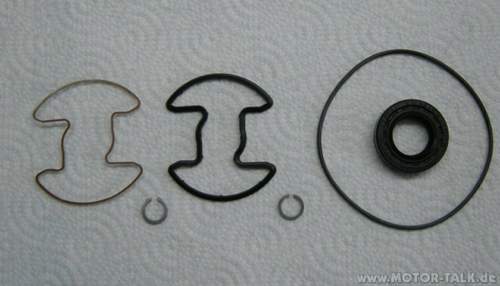

Das Lenkgetriebe nimmt da den geringeren Schaden. Die Pumpe zuerst, weil evtl. angesaugte Luft mit verdichtet wird und die sich dadurch in der Pumpe direkt erhitzt. Das vertragen die Formdichtungen oder O-Ringe nicht, sie härten aus und das Aggregat wird dann langsam undicht.
Hier noch ein Bild von so einem Dichtungssatz für eine ZF-Pumpe, da ist nichts aufregendes drin ausser o. g. Dichtungen.
Dichtungssatz-servopumpe
