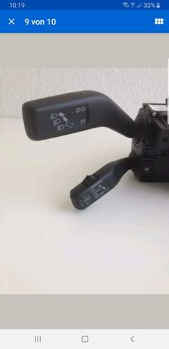

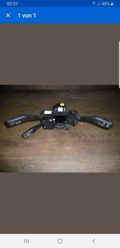

Ich habe das Problem das bei meinem Passat CC (müsste glaube ich selbe wie b6/3c sein) das meine mufu nicht mehr funktioniert und die Airbagleuchte leuchtet. Mein kfzler sagt das ich wohl ein neues Lenkstockmodul benötige. Welches benötige ich den? Und kann man es selber machen?

Warum denn der komplette Lenkstockschalter und nicht nur der Schleifring?
Natürlich geht auch nur der Schleifring, dann aber neu .

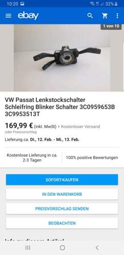

Was kostet so nen schleifring den? Und bekomm ich den den auch bei eBay oder muss ich damit dann nach Vw?
Das ist nicht teuer aber ich bevorzuge Original .

Schleifring oder Lenksäulensteuergerät genannt kostet neu ca. 250,-€.
Man kann ihn auch gebraucht nehmen, er muss dann aber exakt passen, sprich Teilenummer muss identisch sein und Spenderfahrzeug von derselben Plattform.
Ich habe mal in meinem Passat einen Schleifring probiert, der von den Nummern her exakt passend war, aber aus einem Scirocco stammte -> funktioniert nicht.
Warum der Vorschlag kommt, die mechanischen Schalter auszutauschen, verstehe ich nicht.

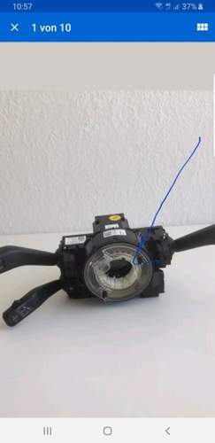

Schleifring und Lenksäulensteuergerät sind 2 Paar Schuhe!
Bis 45/09 sowieso, aber auch ab da noch.
Es sind 3 Teile: Steuergerät + Schalter + schleifring
Wenn Steuergerät defekt wäre dann gehen auch keine Blinker..etc.
Bei Biig Two ist Airbag an und MFA aus also Schleifring ist Defekt und warum ist die MFA aus ? Wegen Schleifring ? Kann ich mir gut Vorstellen wegen den Lenkradknöpfen, die sind mit dem Schleifring verbunden.
Ups, ja, das habe ich übersehen. Ändert an meinen Ausführungen zum SMLS aber nichts.
@Remegi schrieb am 9. Februar 2019 um 19:08:47 Uhr:
Eine Korrelation ist kein Kausalität. Das eine hat mit dem anderen nichts zu tun, das Steuergerät kann durchaus auch partiell defekt sein.
Die MFA wieder hat überhaupt nichts damit zu tun. Die hat bei mir auch mit falschem SMLS funktioniert. Selbst wenn Schleifring und/oder SMLS defekt wären, so müßte es zumindest die Uhrzeit oder den Tachostand anzeigen.
