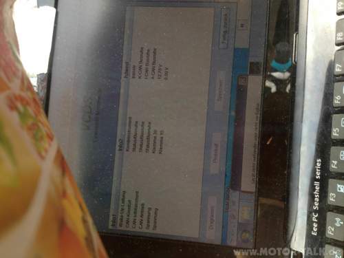

@shanny wie schaue ich nach im getaway ? also ich hab mein laptop im auto jetzt dranhängen. d.h. diagnoseinterface und mwb 01 ... ob die busruhe aktiv ist .. und gleichzeitig die Versorgungspannung auf KLemme 15 und 30 ... eine von beiden ist auf 0 und die andere war um 12.15 bei 12.80 V was ja sehr gut ist ..

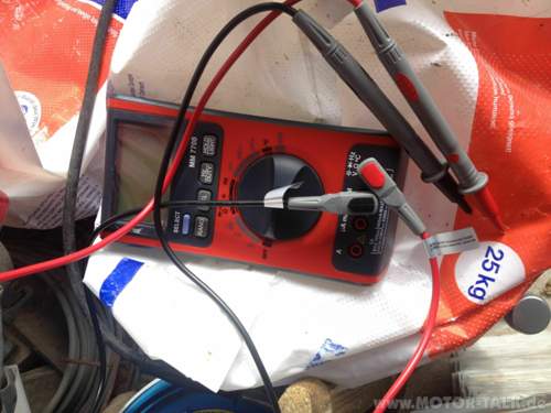

@richthofen : ich hab zwar ein messgerät da, mit allem drum und dran aber hab keine ahnung wie man so eine messung durchführt ..

Hab jetzt mal ein Bild durch die Scheibe gemacht 🙂
Und noch ein Bild was für ein Messgerät ich hab
