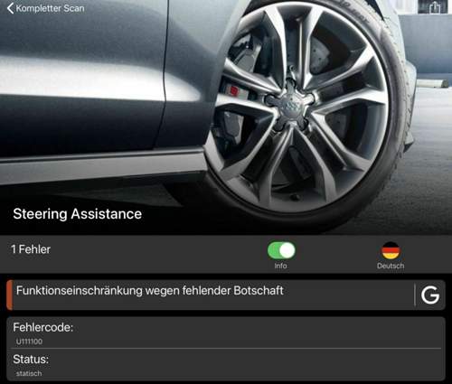

habe leider ein verdammt großes Problem.
Hab mir ein Fahrzeug gekauft, einige KM später angehalten und das wars.
Fahrzeug will nicht mehr starten, ADAC hat sich das Fahrzeug angeschaut und kam selber nicht weiter.
Na gut abschleppen lassen, 3 Wochen Transportzeit von Österreich nach Deutschland steht das Fahrzeug bei mir.
Alle Sicherungen gemessen - i.o.
Relais wurden ausgetauscht - läuft trotzdem nicht (Im Motorraum rechts, Fahrerseite alle 3 ausgetauscht, Relais im Kofferraum rechts ausgetauscht.
Batterie gemessen - i.o. und wurde auch geladen - auch mal 2-3 Stunden abgeklemmt keine Änderung dadurch. Erneut geladen - ebenfalls keine Änderung.

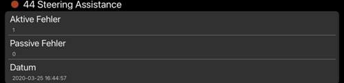

VCDS mehrmals angeschlossen gemessen kommt immer das gleiche raus.
Nun habe ich festgestellt das Lenkradsperre nicht aktiv ist und vermutlich es damit zu tun hat.
Zündung geht an (Kein Keyless), Startfreigabe bekommt das Fahrzeug nicht. Beide Schlüssel sind in Ordnung mehrmals probiert.
Zum Fahrzeug: Audi A5 3.0TDI Sportback 11/2011 Facelift - 142tkm - lückenlos durch Audi gewartet.
Vermutlich ist das was kleines aber langsam komme ich nicht mehr voran und benötige Unterstützung von Profis. - Zum freundlichen will ich nicht, sonst kann ich mit vier stelligen Rechnungsbetrag rechnen und das kann ich nicht akzeptieren.
Vielen Dank im voraus für die Unterstützung jetzt schon.

Das hört sich für mich so an als ob das STG von der Lenkhilfe Schrott oder falsch Codiert ist und nicht antwortet daher auch ggf. keine Start Freigabe?
Ich hatte diesen Fehler auch im Speicher als Statisch nachdem ich meinen A5 erstmalig nach dem Kauf Anfang des Jahres ausgelesen habe. Bei mir wurde das Lenkgetriebe mal getauscht und anschließend falsch Codiert bzw. der Side Assist mit angehakt der nicht verbaut ist. Daher kam immer dieser Statische Fehler weil das STG keine Rückmeldung bekommen hat. Mein Wagen ist aber weiterhin ohne Probleme angesprungen.
Ich könnte mir vorstellen das wenn das STG noch ein Tiefergehendes Problem hat das es dann den Motorstart unterbindet.
Vielleicht hilft dir ja meine Theorie weiter wenn nicht drücke ich dir die Daumen das du den Fehler schnell und kostengünstig behoben bekommst .-)

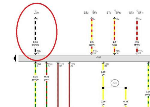

...und von Lenksäulenverriegelung stand bisher auch nix im Fehlerspeicher. Deiner dürfte die nämlich auch gar nicht haben, da Automatikgetriebe...
Das Problem ist, dass das Klemme 15 Signal bzw. die Klemme 15 nicht überall anliegt. Dazu müssen die Sicherungen, Relais und Leitungen überprüft werden. Evtl. hat auch das Komfortstg ein Problem - das steuert die Klemme 15 über das Relais J329. Es gab auch einen Bauzeitraum, da war genau das Relais fehlerhaft. Steht 645 drauf und befindet sich hinten rechts oder vorne unter der Lenkradverkleidung (die Position wurde irgendwie während der Bauzeit verändert)
Klemme 15 Relais am Komfortstg
He das ist was dran, bislang habe ich ehrlich gesagt auch nicht danach geschaut. Wenn der Komfortsteuergerät hinüber ist dann kann das evtl. zusammen hängen. Sobald es zeitlich passt werde ich es unter die Lupe nehmen und die Leitungen durchmessen. Ich war bisher nur mit Lenksäule beschäftigt natürlich auch die ganzen Kabeln an den Sicherungskasten etc. aber so richtig habe ich mir das KSG nicht durchgecheckt. Werde berichten, bin echt gespannt in welcher Richtung die Reise geht und was am Ende rauskommt bei dem ganzen Arbeit. Danke schonmal.
Aber erstmal die Relais prüfen. Das Komfortsteuergerät kannste eh nur beim Freundlichen tauschen, da dort die Wegfahrsperre drin ist.

Hast du dir die Stromlaufpläne besorgt und das o.g. Relais geprüft?
Also, Relais habe ich ausgetauscht dadurch keine Verbesserung. Wenn die OEM Nummer passt ist es ja kein Thema Original Audi muss es ja nicht unbedingt sein oder?.
Stromlaufpläne leider nicht - bekomme ich das direkt bei Audi?
Schau mal hier: https://www.erwin.audi.com/erwin/showHome.do
Wird von Mac Safari, Mozilla, Firefox nicht unterstützt, komme da einfach nicht weiter. Muss es mal über Windows probieren.
