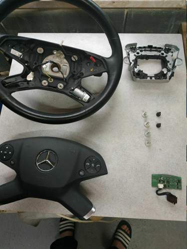

Kann mir jemand sagen, welche Teilenummer die Steuerplatine für das Lenkrad hat?
Funktionen sind... Schaltwippen, Spurhalteassistent, Heizung,
Baujahr 2010
Ich habe es damals ausgebaut und habe die Platine für mein aktuelles Lenkrad gebraucht.
Img-20180523-194125
Die Platine auf dem Bild hat Schaltwippen und Spurhalteassistent und ist eine wo die Teilenummer mit A166 beginnt. Die Platine gehört nicht original zu dem abgebildeten Lenkrad.
Ne.... Nicht die auf dem Bild....
Muss original vom Lenkrad sein, aber mit Heizung

Habe für meinen Vormopf W212 Ez.2/2010 mit 4 Speichen Lenkrad nun das 3 Speichen Lenkrad A2184604203 gekauft. Habe die Batterie vor dem Umbau abgeklemmt, Lenkrad und Airbag eingebaut. Leider gehen keine der Lenkradfunktionen: Tasten und Hupe keine Funktion, Schaltpaddel auch nicht, Tasten leuchten auch nicht. Keine Fehlermeldung im KI
Hast ne Idee was ich machen kann?
W140Genscher

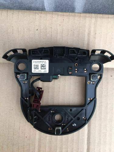

Kaufe das Steuergerät im Lenkrad mit 218 Teilenummer und es wird alles laufen.
Oder plan B, nimm die Platine aus deinem alten Lenkrad, die passt vom Standard w212 vormopf Lenkrad auch Plug&play in das unten abgebildete Gehäuse.
Ja ich glaub Du hast recht. Hab nachgeschaut, bei dem Lenkrad ist ein 166er Steuergerät verbaut. Ich hoffe es ist egal welches 218er Steuergerät man nimmt.
Danke für den Tipp.
Wie gesagt, kannst auch das aus dem alten Lenkrad nehmen, dann kostet es keinen Cent.
Ansonsten wie gesagt das Teil Einfach bei Mercedes bestellen kostet ca. 100 Euro.
Einfach das Steuergerät vom alten Lenkrad übernehmen.

Hallo bin hier neu und finde mich hier auch nicht ganz zurecht und hoffe das die Nachricht dennoch beantwortet wird ... habe einen W212 bj 2010 und haben mir ein Facelift Lenkrad mit spurhalteassistent und schaltpaddels geholt nach dem Einbau wurde der Assistent nicht erkannt und das Lenkrad war komplett funktionslos ... könnt ihr mir sagen woran es liegt und wie ich es beheben kann ?? Danke im
Voraus
Unter dem Airbag, quasi da wo du deine kabel einsteckt, ist eine Platine in einem Plastik Gehäuse eingebaut.
Das Gehäuse öffnen, die Platine heraus nehmen und die Platine aus deinem alten original lenkrad einsetzen. Sollte akurat passen.
Dann wieder einbauen und es sollte alles funktionieren.
