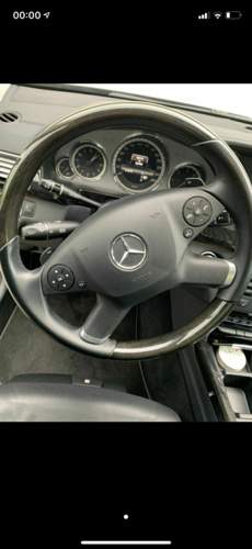

Sorry dass ich den alten Thread nocheinmal ausgrabe, aber ich bräuchte Informationen bezüglich meines Lenkrads. Ich habe das 4-Speichen Lenkrad in Schwarzer Esche in meinem E350 verbaut. Nun hätte ich einen Interessenten der mir das Lenkrad abkaufen möchte. Hab mit Mercedes telefoniert, die rücken aber anscheinend keinenTeilenummern, sondern nur den Preis raus. Es wäre nett wenn mir jemand sagen könnte welche Teilenummer das Lenkrad hat ohne dass ich den Airbag ausbauen muss
Lenkrad
Wenn Du (z.B.) mir die FIN sendest, kann man Dir die exakte Teilenummer aus der Xentry-Teileinformation raussuchen.
sG, Andy
