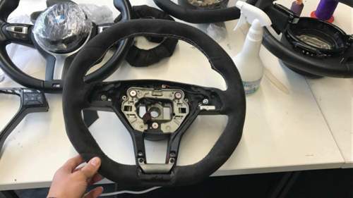

ich möchte mir mein AMG Performance Lenkrad W212 aufarbeiten lassen (Alcantara und dicker). Bekomme das Lenkrad quasi im Austausch für meins.
Bild ist ein Rohling und soll nur den "Lieferumfang" zeigen, aus dem man sehen kann, was man alles umbauen muss.
Meine Frage ist nun, ob mir wer Tipps für die "Zerlegung" bzw. dem Ausbau von meinem Lenkrad geben kann. mag da ungern was kaputt machen, aber am Ende ist ja alles nur irgendwie gesteckt, geclipst und geschraubt.
Der Austausch des Airbags sollte ja beim abklemmen etc. keine Probleme darstellen, also nicht, dass der plötzlich los geht ??
Grüße und Danke
24197337-10213249135977263-10305060-o
Anleitung für Airbag Ausbau darf keiner hier geben.
Unterliegt dem Sprenstoffgesetz.
15min warten ist ein Quatsch der hier gerne erzählt wird.
kann mir jemand verraten welchen Anzugsdrehmoment ich für die Lenkrad mutter brauche?
Wenn du danach fragen musst würde ich den Austausch machen lassen. 😉
Bleibt dabei der Airbag muss raus.
Ich habe schon einige male ein Lenkrad getauscht und wie man den airbag löst ist mirauch bekannt, habe es voher an meinem neuen lenkrad getestet.
Leider habe ich kein WIS auf meinem PC instaliert deshlab wär es hilfreich wenn mir das einer sagen könnte, wenn schon dann auch ordentlich.
