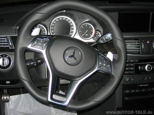

mich würde interessieren, ob bereits jemand das Lenkrad in seinem W212 getauscht hat. Habe ein normales Lenkrad verbaut und hätte gerne ein Original Sportlenkrad im Fahrzeug.
Nach Möglichkeit das aus der aktuellen Mopf.
Mein 212er ist mit Spurhalteasisstent ausgestattet.
Hat sich jemand diesem schon mal angenommen? Was muss beachtet werden, kennt jemand den Kostenpunkt???
Danke, Grüße

ich habe das Serienlenkrad aus dem S212 ausbauen lassen, und das Sportlenkrad AMG ( 3 Speichen , abgesetzt mit Alcantara) einbauen lassen.
Mein Auto hat auch den Spurhalteassistent, der jedoch " ausprogrammiert" wurde, da sich der Vibrator in derlinken unteren Speiche des 4-Speichen Lenkrades befindet. Ich lege keinen Wert auf den Spurhalte Assi, wollte aber Distronic , die es nur in Kombi mit dem Assistenzpaket gab.
Das normale neue Sportlenkrad gibt es ebenso wie das AMG Lenkrad (oben und unten abgeflacht) in einer Ausführung für Spurassistent.
Das AMG LR sieht aber um Längen besser aus, als das nomale Sportlenkrad.
Der kl. Vibrationsmotor sitzt in der unteren Speiche. Er ist nach Abnehmen der metallisierten Blende unten sichtbar.
Die Funktionsweise ist vergleichbar mit dem Vibrationsalarm bei Handys.

es scheint mindestens drei grundformen des neuen dreispeichenlenkrads zu geben: multifunktionslenkrad rund mit alu nur in der unteren speiche und als rahmen um den airbag (wie b-klasse bis cls), sportlenkrad amg - unten abgeflacht mit alukranz komplett und sportlenkrad amg performance - wie vorher nur zusätzlich oben abgeflacht.
Zur Info für die Umrüstwilligen:
Das AMG Lenkrad oben und unten abgeflacht in Nappa sw hat die Nr.
A 172 460 1203 9e38
Das Lenkrad hat den Vibrationsmotor für Spurassistent
Der Airbag hat die Nr.
A 172 860 1602 9116
Anbei noch ein Bild meines LR:
Img-8410
