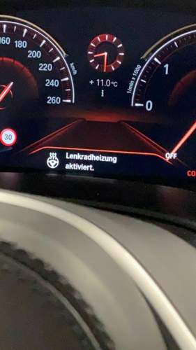

Endlich läufts 🙂
Gratuliere dir. Funktionieren auch die anderen Tasten und erkennt er auch die Hand am Lenkrad?
Jop
Alles funktioniert einwandfrei.
DA Plus, die Heizung, auch im Idrive die Einstellung unter welcher Temperatur Sie sich aktivieren soll :-)
Super.

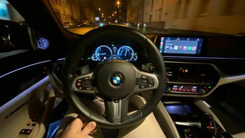

Kannst du uns noch bitte ein Foto Posten?

Also das Lenkrad habe ich ja umgebaut, die Tasten sind von meinem „alten“ Lenkrad und das restliche Lenkrad mit Heizspirale usw ist quasi vom FL.
Foto mache ich morgen früh.
Das Lenkrad ohne Heizung hat jetzt quasi die Knöpfe mit LEDS für den DA Professional.
Anbei das Foto.

Ach so, du hast also praktisch nur den Lenkradkranz inkl. der Blende für die Heizung umgerüstet...
Ich dachte das du die Tasten auch mit umgerüstet hast, darum meine Frage zwecks Funktion der LEDs..
Erst hatte ich fas FL Lenkrad drin wie es im LCI verbaut ist- hat aber nur Fehler ausgespuckt und ging auch nicht zu codieren..
Also musste ich die 2 Option wählen und das umbauen..
