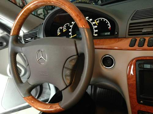

Hier ist das vorläufige Ergebnis. Wie gesagt, die Tasten sind wunderschön gemacht, leuchten und sind mit echtem Kastanienholz furniert. Meine Schaltergehäuse muss ich mir noch besorgen damit die Nippelachse wieder fest einrastet. Hier ein Bild.
Andreas
Sehr schön!!!

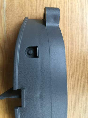

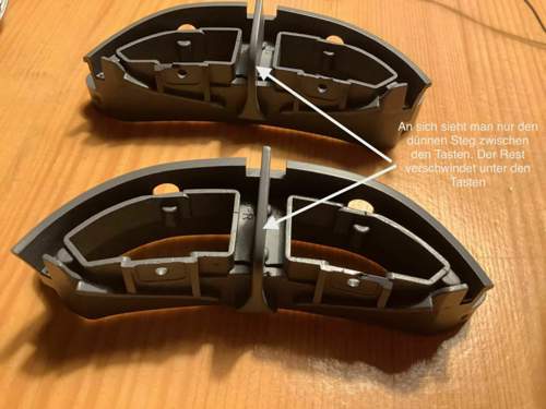

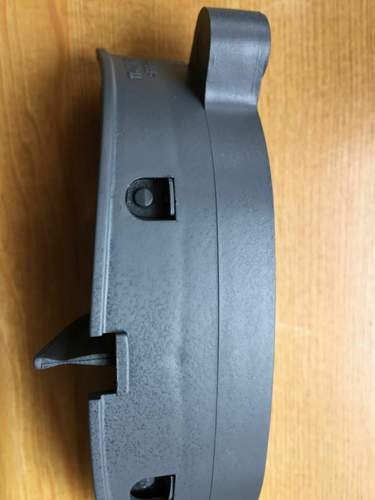

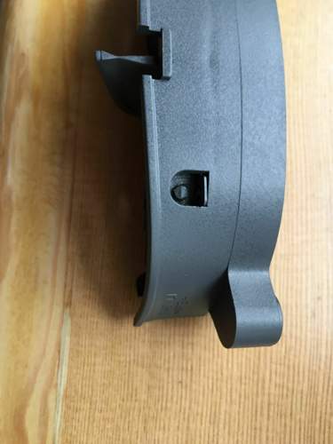

@C215 Hier nochmal Bilder
Fb1b2747-a186-480c-8481-6a60f7e60e43-1-201-a
@C215 Hier nochmal die 4 Rastnasen im Detail
76fd3035-0a2a-40ee-a26e-e12ba21a8cc0
Db787074-f4f0-4774-9544-06f56aa5f683
85b0e9b9-1d4f-46a0-9118-87c01df314d4

mitHallo,
tut mir leid dass ich mich jetzt erst melde. Ich habe erst jetzt die Tasten eingebaut. So sieht das nun aus. Eine Taste fehlt noch da die auf meinen Wunsch noch nachbearbeitet wird. Die Bilder sind im Dunkel mit Blitz.
Gruß Andreas
@C215 hast du Gehäuse gefunden? Ich finde dein Lenkrad sieht auf den Bildern nicht aus wie Java?? Kann das Foto so verfälscht sein? Anbei ein Bild meines Lenkrades, zum Vergleich.
8ac63e76-d693-46da-96ed-ae3f16a3f00b
@Bamberger_1 schrieb am 6. Mai 2021 um 22:25:50 Uhr:
es ist java wie bei Dir. Aber mit Blitz im Dunkeln sieht es aus wie grau. Ich habe mir die Tasten nochmal gekauft und die schönen Holztasten aufgeklipst. Bin so zufrieden. Aber danke für Dein Angebot.
Gruß Andreas
