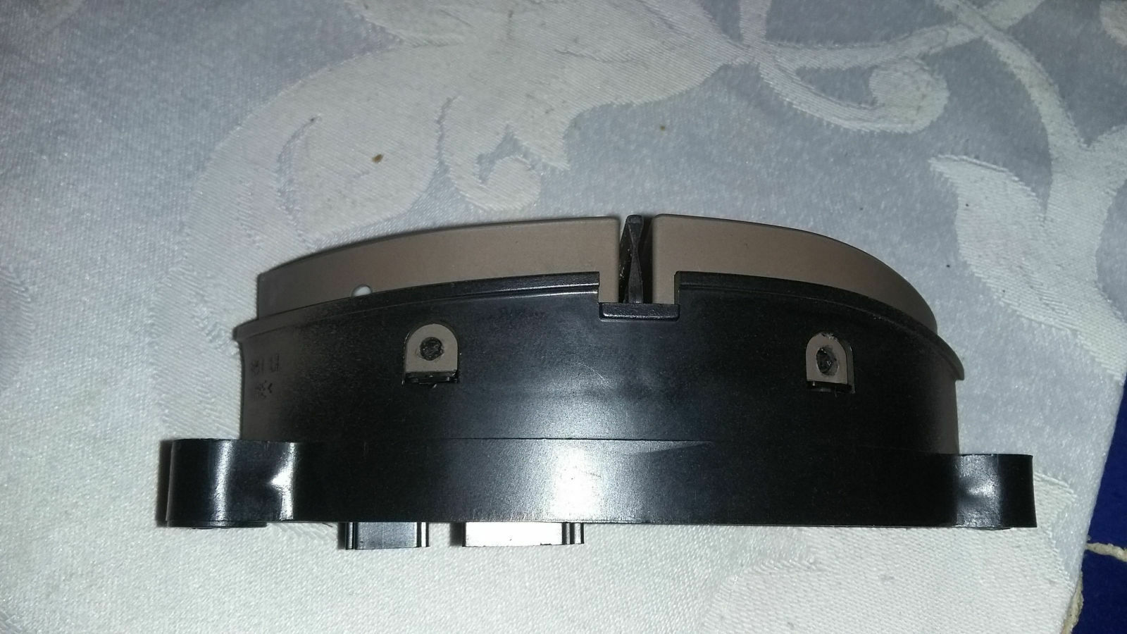

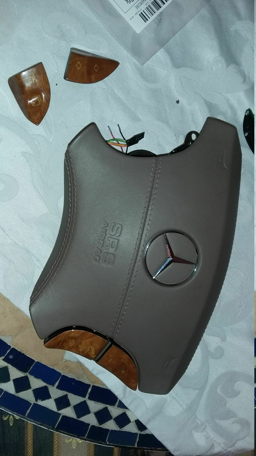

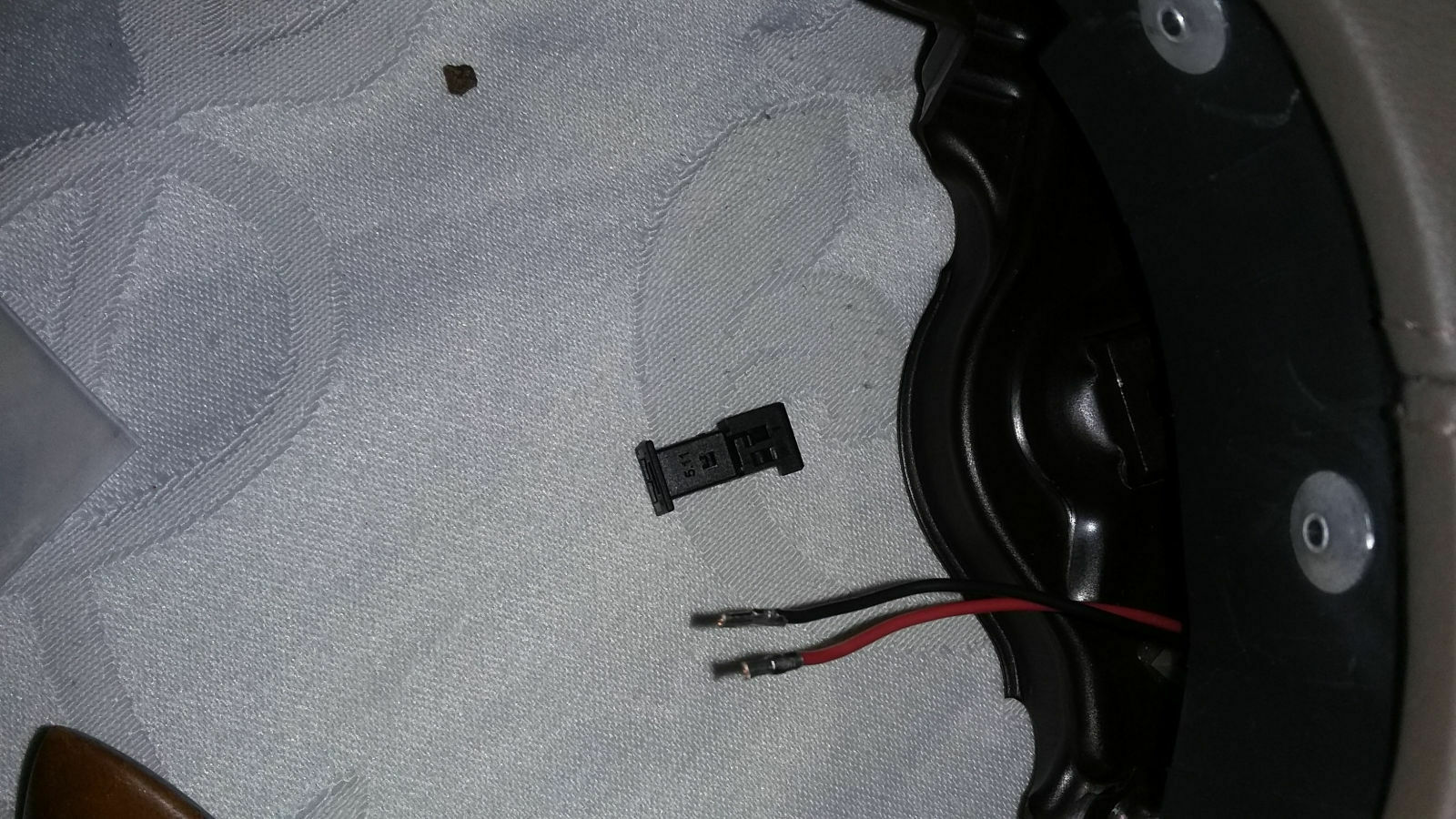

Hallo. Ich habe mir die Lenkradtasten in Holz machen lassen nachdem ich vor einem halben Jahr ca. mir die mit softlack nochmals neu gekauft habe weil eine Taste geklebt hat. Bei dem Tausch ist mir leider beim Abmachen der alten neuen Tasten der Stecker abgebrochen. Das heißt ich brauche die Kontaktbuchsen für den zweipoligen Stecker den ich mir bei MB heute gleich geholt habe. Weiß jemand die Nummer von den Steckern?
Dann zu den Tasten. Man bekommt die Tasten geliefert ohne der Innenschale und ohne dem Gestell. Das heisst man muss die alten Tasten abklipsen. Ich machte das mit einem Schraubenzieher den ich gegen die Nase gedrückt habe. Irgendwann gehen die raus. Nur ist die nase logischerweise jetzt derart verformt dass die neuen Tasten da nicht mehr richtig halten. Das heißt ich kann mir die nochmal bei MB bestellen damit ich die Gestelle für die Holztasten habe.

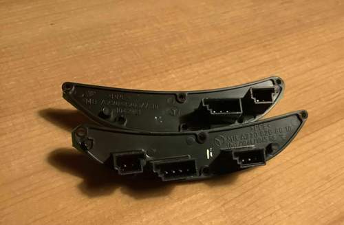

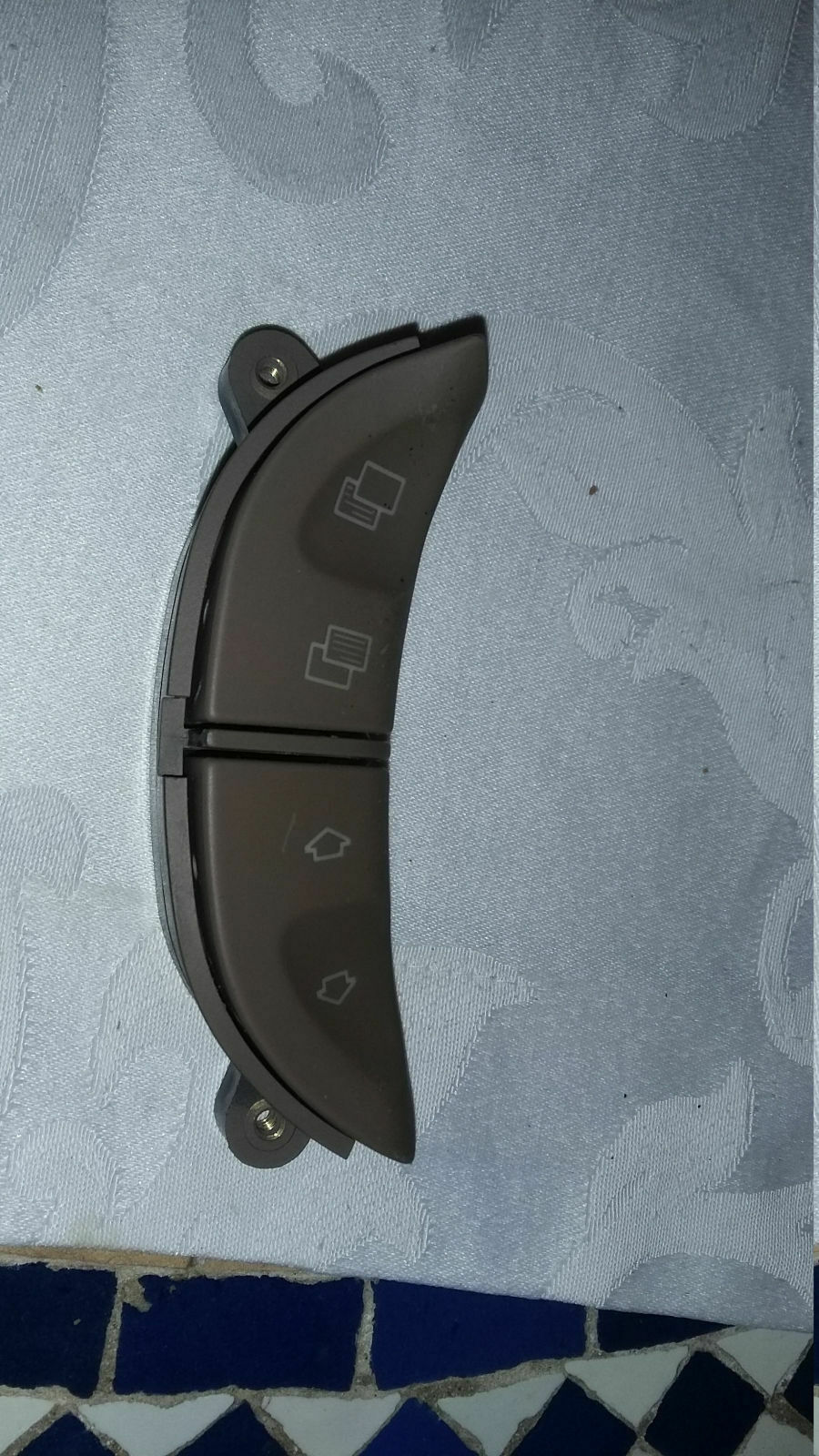

@C215 sag noch mal genau was dir jetzt fehlt. Vielleicht mit Bild. Ich habe solche div. Teile hier. Vielleicht passt was.
ich brauche die Steckverbindungen zu dem Kabel im Bild, und den Lenkradschalter auf der LINKEN Seite wie der im Bild in genau der Farbe. Denn beim meinem wie jetzt zusammengebaut halten die Tasten nicht mehr richtig weil die Nasen deformiert sind. Und das Gestell ist auf einer Seite in JAVA gespritzt. Das ist a das entscheidende. Sonst könnte ich mir ja irgend welche bei ebay holen.
Schalter
Schalter
Schalter

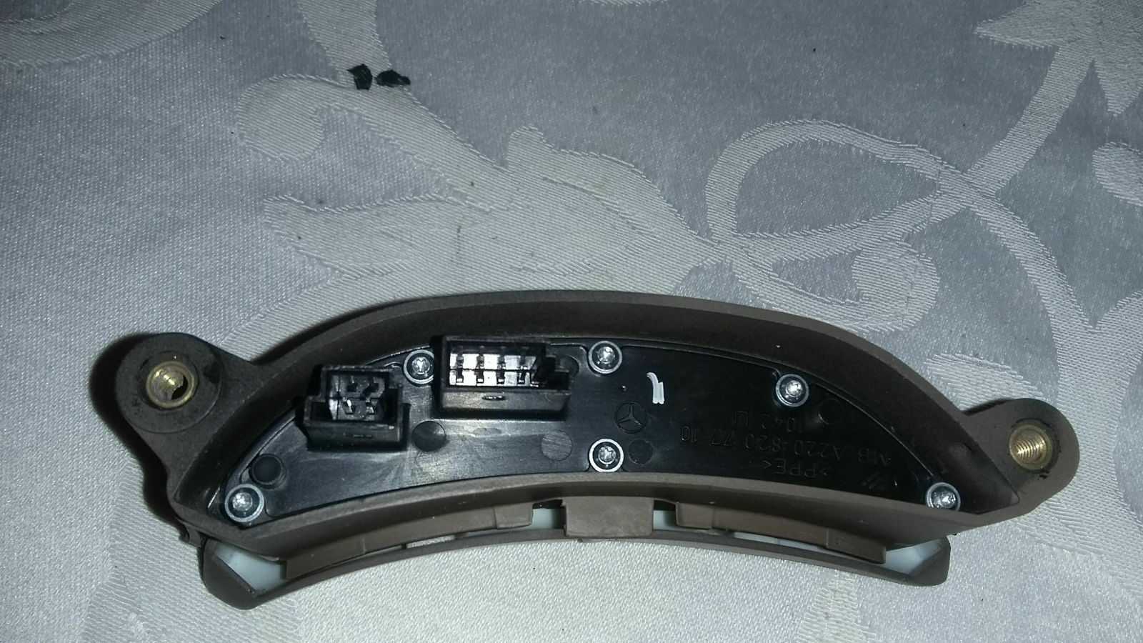

Ist deine Innenausstattung JAVA? Der Airbag auf dem Foto sieht eher grau aus, oder verfälscht das Foto? Brauchst du den Rahmen und die Elektronik (mit Buchse) auch, oder den Stecker am Kabel? Ich geh mal in meinen Bastelkeller, nachschauen und stell dann mal Bilder rein was ich gefunden habe.
@C215
Ok Danke. Die Innenausstattung ist Java. Brauche den Schalterrahmen in der Farbe. Bei dem Stecker bin ich fündig geworden. Die Verbindungsteile gibt es einzeln. Das mache ich ab und zwei neue drauf.
@C215

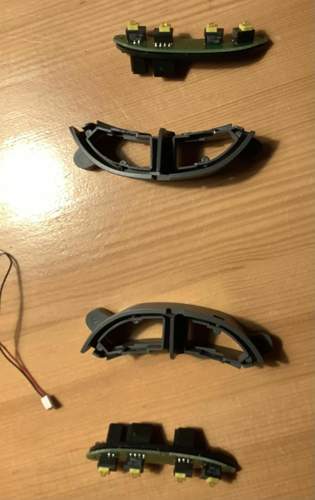

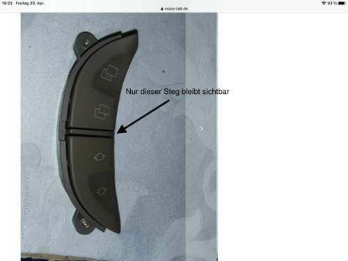

So anbei Bilder von meinen „Schätzen“. Die Teile sind aber mehr grau. Habe keinen Vergleich zu „Java“. Aber wie auf den Bildern gezeigt, ist nur sehr wenig tatsächlich sichtbar. Das erste Bild ist eigentlich eines von deinen Fotos zum Vergleich. Bei VOLICO.DE gibt es Java Lederfarben. Die funktionieren perfekt. Aber du bräuchtest nur einen qcm. Aber vielleicht weicht das ja gar nicht so erkennbar ab. Die Schnapper sind in perfektem Zustand. Einen 2-poligen Stecker habe ich auch gefunden. Der ist zwar nicht original, passt aber, den hatte ich mir mal für eine andere Reparatur gebastelt.

vielen Dank für die Mühe. Ich glaube das ist Oriongrau. Und ja nur der Steg ist sichtbar. Das habe ich jetzt auch gesehen. MB lackiert eine Seite in Farbe. Die Andere bleibt schwarz. Ich schau mal nach Java. Und melde mich wenn ich den nicht finde. Denn Grau passt zum Lenkrad nicht. Das Leder dort ist ja auch Java. Aber danke für die Mühe.
Andreas
Fazit zum Tastenwechsel. Die Buttons niemals abmachen indem man den Haltenippel der ja gleichzeitig die Achse des Schalters bildet, eindrückt, sondern den Schalter unten AUSHEBELN. So einfach. Aber wenn man keine Geduld hat wie ich muss man Nerven und Geld zahlen...............
