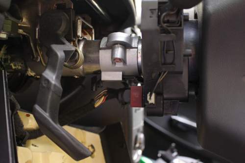

Also, es ist spät..., deshalb jetzt in absoluter kurz form (wenn ich es morgen schaffe ausführlich plus Bilder):
Das sich der Teil mit dem Blinkerhebel/ Scheibenwischer etc. bei verriegelter Lenkradsperre beim kräftigen drehen am Lenkrad einpaar Grad verdrehen lässt (man kann dieses Teil hinter dem Lenkrad übrigens auch von Hand verdrehen, wenn man es mit den Händen packt u. versucht zu verdrehen..) ist NICHT normal!!
Die Lösung ist eigentlich absolut simpel! Die "Einheit" Lenkradsperre/ Blinkerhebel etc. ist auf dem Lenkrohr mit einer art Schelle festgeklemmt. Und die Klemmschraube ist halt nicht ausreichend festgezogen!!
Eigentlich ist das in 10min erledigt: Lenkrad via Verstellung kompett "herrausziehen", obere Lenksäulenverkleidung demontieren und die Klemmschraube anziehen!!
Allerdings ist das eine spezieller Schraubenkopf: Torx mit 5 Zähnen u. Stift in der mitte!
Morgen gibt es Bilder!
MfG Günter
Hier wie versprochen die Bilder!
Obere Lenksäulenverkleidung demontieren (auf Bild 2/3 ist auch die untere demontiert, da ich zuspät erkannt hat dass das entfernen der oberen reicht!).
Bevor ihr mit der demontage beginnt, Lenkradschloss verriegeln u. durch drehen die "Lenksäulenverkleidung" "zum Armaturenbrett hin "ausrichten"!!!
Schlüssel ins Schloss u. dann:
Dazu das Lenkrad 90° nach links drehen (Bild 1) und den kleine runden Stopfen entfernen, die darunter befindliche Kreuzdchlitzschraube herrausdrehen, dann Lenkrad 90° nach rechts drehen (immer bezogen auf die "Geradeausstellung"😉 u. auch dort Stopfen/ Schraube entfernen!
Lenkradverstellung lösen u. Lenkrrad soweit wie möglich herrausziehen/ "unterste Position".
Obere Lenksäulenverstellung entfernen.
Jetzt kann man den Aluhalter mit der Klemmschraube erkennen (Bild 2/3). Klemmschraube ist die M8 Schraube in der Bildmitte von Bild 2!
Das ist eine Torx 30 5Zahn mit Zapfen, dafür benötigt ihr dieses Werkzeug:
http://www.amazon.de/.../277-2464823-3581920
Schraube festziehen (nicht zufest, da das Aluteil irgendwann abreissen wird!) u. alles wieder zusammenbauen!
Ich habe allerdings die Schraube durch eine Handelsübliche Innensechskantschraube M8x30 8.8 ersetzt (mit Schraubensicherung einkleben).
MfG Günter
