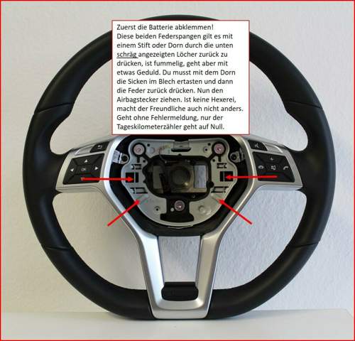

Bei meiner LRS oder LRB löst sich die Alubeschichtung mit teilweise sehr scharfen Kanten.
Frage, kann man diese wechseln ohne den Airbag auszubauen bzw. abzuklemmen?
Ich glaube die Verschraubung für die Spange sitzt unter dem Airbag, weswegen man ihn wahrscheinlich doch abnehmen müsste.
Ich traue mich nicht so richtig ran, da ich Angst habe, dass der Airbag auslöst. Hat das schon mal jemand gemacht ohne den Stecker des Airbags zu ziehen? Passt der Airbag ohne weiteres durch die Spange?
Gruß Kinu
Genau, also lass dich nicht nervös machen, ist kein Hexenwerk. Ich habe bei der Kundendienstmaßnahme (Lenksäule erden) daneben gestanden und alles beobachtet. Hab dir ein Bild angehängt, falls noch Fragen sind, frag einfach. Ich habe Lenkrad und Airbag auch selbst gewechselt. Am fummeligsten ist, die Federspangen zu finden, der Rest ist 'n Klacks. Viel Spaß!
Federspangen-airbag

Der Airbag muss gelöst werden, aber die Kabel müssen nicht abgezogen werden. Der Aufwand hält sich grundsätzlich in Grenzen, wenn der Airbag gelöst ist. Kleines Torx Werkzeug benötigst du um die Blende aus dem Werkzeug zu schrauben.
Super danke! Und das der Airbag auslöst ist absolut ausgeschlossen?

Hinten am Lenkrad sind zwei Löcher. Je eins links und eins rechts. Da mit einem dünnen Schraubendreher vorsichtig reindrücken. Dann löst sich der Airbag und man kann ihn vorsichtig nach vorne abnehmen. Nur nicht den Stecker anziehen!!!

Klemmt zur Sicherheit einfach die Batterie ab und wartet 10 Minuten, dann könnt ihr problemlos den Stecker am Airbag lösen und habt vor allem danach keine Fehlermeldung

Das war beim W203 und ähnlichen noch so, beim W204 kommt m.e. immer eine Fehlermeldung wenn der Airbag abgeklemmt wird. Zum Tausch der Spange muss der Airbag jedoch nicht abgeklemmt werden.
Nein das ist nicht richtig. Batterie abklemmen und man ist auf der sicheren Seite und es werden keine Fehler hinterlegt. Aber eigentlich sollten nur Fachleute am srs Airbag System arbeiten.
Natürlich würde es auch gehen, ohne den Airbag abzustecken, aber Sicherheit geht immer vor!
Wo liegt das Problem die Blende bei gestecktem Airbag zu wechseln? Das ziehen der Airbagverbindung erhöht die Sicherheit in keinem Fall!
