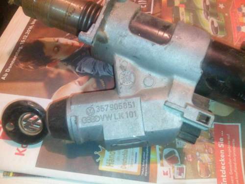

bei meinen Neuzugang bemängelt der TÜV das lenkradschloss. Kann man das ohne großen Aufwand bzw selbst tauschen?
Es ist ein 86c Coupé von 1991

Hier..
Img-20170117-194951
Das mit Schlüssel ist das neue...
bei den Steckern ist dementsprechend der schwarze der der bei mir verbaut ist.
Können die Riegel eigentlich verklemmen? Denn wenn ich von oben rein Leuchte, kann ich ihn Sehen... er ist ein paar mm draußen
Edit:
Ich kann ihn auch mit einem Schraubendreher bewegen... kann die Feder die ihn raus drückt defekt sein?
Des könnte sein des mit der Feder ..
Wee du den Schlüssel rausziehst macht des schon ein klickgeräusch ..
Weil er scheint sich zu bewegen steht nur ein paar mm nach draußen ab. Wie kommt man zur Feder 😁
Kommt man eventuell von dieser Klappe da dran?
Hab des schloss selber noch ned aufgemacht ..
Weiß hier zufällig jemand wie man an diese Feder kommt?

Mit der Flex. Danach ist das ganze Bauteil allerdings Schrott 🙂
Ich durfte mich da vor Jahren auch einmal mit auseinander setzen und habe schlussendlich einfach ein anderes schloss gekauft. An dem Dingen rumzubohren, die Klappen zu oeffnen usw. fuehrt nicht zum gewuenschten Erfolg.
Also, neues Teil kaufen... und mein jetziges Schloss raus bohren und dann dort in das neue einsetzten? Dann müsste das doch gehen oder?

Nochmal: An dem Dingen rumzubohren, die Klappen zu oeffnen usw. fuehrt nicht zum gewuenschten Erfolg.
Besorg dir ein neues und finde dich mit zwei verschiedenen Schluesseln ab oder Pinn die restlichen Schloesser um - es sind schliesslich nur drei...
