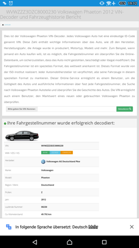

Hast du mal ein paar Eckdaten von deinem Phaeton
Z.B. Baujahr Motorisierung, Ausstattung oder die Fahrgestellnummer.
Bei letzterem hätte man die Möglichkeit in die PR-Liste zu schauen was in deinem Dicken alles Verbaut ist und über die versendeten Fehlerprotokolle könnte man die Softwarestände deiner Steuergeräte prüfen.

Das ist die Fahrgestellnummer
Screenshot-2016-01-08-19-12-07
