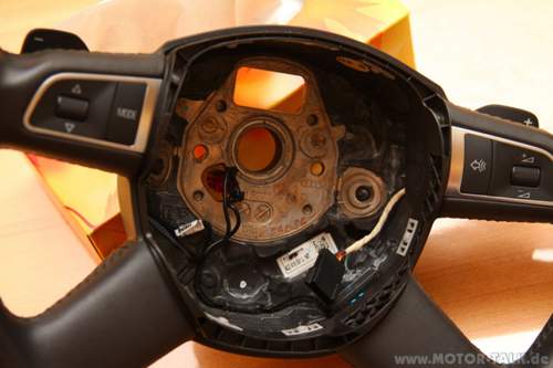

Ich habe einen Audi A6 Avant Baujahr 12/2006 an dem ich ein Lenkrad mit Schaltwippen und Lenkradheizung nachrüsten will.
Passendes Lenkradsteuergerät und Schleifring habe ich schon.
Ich habe dieses Lenkrad 4F0 419 091 AL, es stammt aus einem A6 4F von Baujahr 12/2005.
Laut ETKA ist dies mit Schaltwippen und Heizung. Nur an dem Lenkrad ist keine Taste um die Heizung zu aktivieren. Normal hat der A6 4F doch eine Taste zum einschalten oder?
Wie kann ich die Heizung aktivieren ohne Taste? Muss ich das Lenkrad ohne Taste extra codieren damit es auch angeht? Oder ist das immer an? Woher weis das Steuergerät ob das Lenkrad mit oder ohne Taste ist? Es muss ja anders gesteuert werden!?

Alle drei sachen mit dabei : 4e0419091ct , 4l0419091l
Lenkrad mit nur 2 sachen ohne tiptronic (paddels) : 4l0419091j
- schleifring : 4E0953541b es müssen alle pins belegt sein ist egal ?!
- lenkradmodul : 4F0953549C muss c sein. für sha und heizung
- blinkerschalter : 4E0953513 c oder m -> vfl , j ist fl version mit sha
- gra : 4E0953521 b oder c , ohne und mit Distanzreglung

so eins hätten wir da und damit die höchste Ausstattung was zu bekommen wäre - 4l0419091l. Fehlt nur der rest noch.

ich habe mir jetzt auch ein beheiztes lenkrad nachgerüstet.
leider funktioniert es genauso wie beim themenstarter nicht und ich weiß da grad nicht weiter.
mit der stellglieddiagnose funktioniert es ,aber mit sitzheizung ein wird es nicht warm 😕
er zeigt mir in dem mw block an das die heizung aus ist auch die sitzheizung daran ändert sich auch beim betätigen der shz nichts.
es scheint als ob das lenkradsteuergerät nicht mitbekommt das die sitzheizung an ist.
muss da doch noch irgendwo was codiert werden ???
