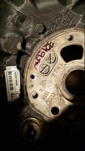

Ich habe dieses Lenkrad 4F0 419 091 AL, es stammt aus einem A6 4F von Baujahr 12/2005.
Laut ETKA ist dies mit Schaltwippen und Heizung. Nur an dem Lenkrad ist keine Taste um die Heizung zu aktivieren. Normal hat der A6 4F doch eine Taste zum einschalten oder?
Wie kann ich die Heizung aktivieren ohne Taste? Muss ich das Lenkrad ohne Taste extra codieren damit es auch angeht? Oder ist das immer an? Woher weis das Steuergerät ob das Lenkrad mit oder ohne Taste ist? Es muss ja anders gesteuert werden!?

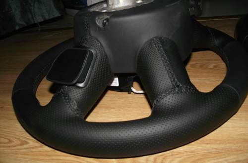

P.S. Dies hat die Taste für die heizung
Also kann man Lenkrad, mit Lenkradheizung und ohne Taste zum einschalten nur verwenden, wenn man Sitzheizung hat? Habe ich das richtig verstanden?
so sollte es eigentlich sein. ich habe es aber nicht hinbekommen das lenkrad ohne taster mit der sitzheizung einzuschalten, deshalb habe ich ja den taster nachgerüstet. 😕

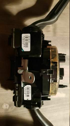

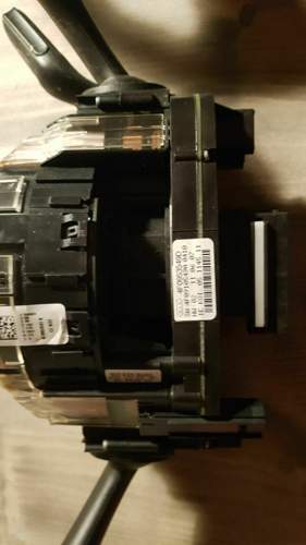

Anbei mal Fotos mit der Teilenummer vom Lenkrad und Lenkstockschalter. Beides wird ausgetauscht die nächste Woche da ich ein normales Standart 4Speichen Lenkrad ohne alles habe, ebenso keinen Tempomat. Würde wenn es wie hier geschrieben gerne dann über die Sitzheizung mit machen lassen.
Benötige ich dazu etwas? Sprich habe ich zufälligerweise das richtige Lenkrad und Lenkstockschalter?
Ist ein A6 4f 06er Automatik
