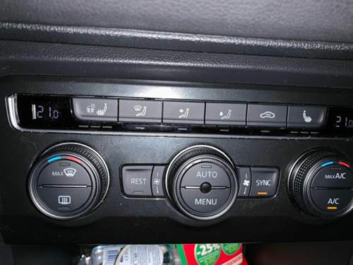

Danach im Klimabedienteil Stg. 8 auf Codierung und Codieren. Du musst das Klimabedienteil nicht tauschen. Es geht auch mit deinem Originalen was du aktuell verbaut hast. Da ich aber noch eine Standheizung nachgerüstet habe habe ich trotzdem ein neues gekauft wo die LenkradheizungsTaste mit auf der Sitzheizung ligt. Erst heute gewechslet und Codiert. Funktioniert.

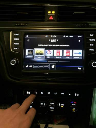

Wenn du dein Bedienteil nicht tauschst, dann schaltest du die Heizung über das Touch vom Discover Media/Pro ein und aus.

Das kannst du meines wissens nach nicht codieren. Dazu benötigst du das andere Klimabedienteil .
Kann mich auch irren. Aber bei mir was es nur über das Touch möglich. Erst nachdem ich das klimabedienteil getauscht habe. Hat es funktioniert.

Nur die Bedienteile ohne das Symbol der Lenkradheizung kann es einfach nicht.

Aber theoretisch ist das ja nicht schlimm. Wenn du auf Menü drückst am bedienteil erscheint ja schon das Symbol der Lenkradheizung. Einfach drauf Tuchen.
Oder geht bei dir dad Symbol weg?

Mit anderem Bedienteil war es sofort da(ohne Codieren)
