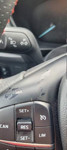

Hey ho, hat jemand von euch auch sowas? Hier geht wohl irgendwie der Lack ab, der Wagen ist erst 4 Jahre alt und hab ihn seit 2 Wochen. Geht da was über Garantie?

Moin, ich hatte das auch. Ich habe allerdings nen neues lenkrad geholt, da es auch nicht mehr geheizt hat vernünftig. Das wird nicht über Garantie gehen. Du kannst es ggf. Als Sachmangel geltend machen. Da muss der Verkäufer beweisen das es beim Kauf noch nicht war. Wenn er dies nicht kann muss er auf Kosten von den ein neues kaufen.

Bei der Probefahrt sah es aus wie dreck und hatte nur geschaut obs ab geht. Ging es, heute dann mit'm Tuch ganz weg gemacht und halt gesehen das darunter was fehlt.
Na dann würde ich das nochmal schnellstmöglich!!!! dem Verkäufer zeigen... Oder hast mal richtig Pech gehabt, das es nicht eher bemängelt hast .

Ruf den Verkäufer an, sag du hast nen sachmangel festgestellt. Diese müssen die beheben

Meiner ist 09/2021 vom Band gerollt und ich habe ihn seit 12/2022. Da ist nichts mehr mit Garantie und ich habe diese Woche bemerkt, dass sich hier kleine Bläschen bilden, die dann bestimmt auch abblättern.
Habe das gleiche Problem. Die einzige Lösung ist das ganze Lenktad zu tauschen? Was kostet das ca.?

Mittlerweile gibt es ein Reparaturkit von Ford für das Problem.
Modell Bestell-Nr.
2017 Fiesta mit PU-Lenkrad 2 708 904
2017 Fiesta mit rundem PCF-Lenkrad 2 708 906
2019 Focus; 2020 Kuga mit PU-Lenkrad 2 712 097
2019 Focus; 2020 Kuga mit rundem PCF-Lenkrad 2 708 908
2019 Focus ST Line; 2017 Fiesta; 2020 Kuga mit flachem PCF-Lenkrad 2 708 910
2019 Focus ST; 2017 Fiesta; 2020 Puma ST mit flachem Echtleder-Lenkrad 2 708 912
2019 Focus Vignale mit rundem PCF-Lenkrad 2 708 914
2020 Kuga MCA 2 708 916
Oh man, leider hat meiner das auch. Kann man das selbst tauschen? Bzw. Weiß jemand, was das bei Ford ca. Kosten wird?
