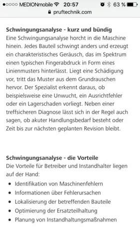

@blackmagicbird
Wenn es tatsächlich das Differential sein sollte, kann man es anhand der Zanhneingriffsdrehzahl mit dem Messgerät herausfinden. Deswegen hoffe ich hier weiterzukommen. Aber könnte auch eine Resonanzschwingung sein.
Werde bis dahin versuchen die Tests mit den Unwuchten machen. Dann muss ich nicht viel
Schrauben.
Wummern: Hier geht es um die Pulsierenden Vibrationen.
