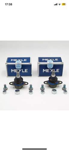

Schaue dir die traggelenke an meistens sind es die Übeltäter
Alle 4 ?
Vorne sind es nur 2, am achsschenkel jeweils mit 2 Schrauben verschraubt und sitzen Bombenfest drin, beim Wechsel paar Stunden einplanen.
.jpg
Vielen Dank. Wird am Donnerstag gemacht.
