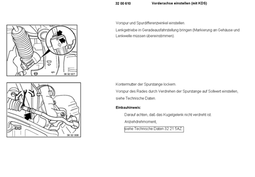

Man muß jetzt noch unterscheiden zwischen "Lenkrad steht schief" und "Wagen zieht zu einer Seite". Ersteres ist einfach nur ein relaiver Versatz auf der Lenksäule bzw. eine Einstellung der Spur ohne genau auf eine Position "Lenkrad geradeaus" zu achen. Je nachdem wie stark versetzt das Lenkrad ist, ist es auch denkbar das es mal auf der Lenksäule versetzt wurde, wie bekannt ist denn die Vorgeschichte!?
Am Lenkgetriebe ist eine Markierung welche die Mittenposition beschreibt, in selbiger ist eigentlich die Lenksäule zu fixieren. Die Position des Lenkrades selber ist dabei erstmal unerheblich.
Kann die Markierung der Mittenposition nicht genutzt werden sind die Lenkmanschetten zurückzuziehen und das Lenkgetriebe so auszurichten das der Überstand der Lenkstange (Zahnstange) über das Gehäuse auf beiden Seiten identisch ist.
Ach ja, möglicher Fehlerquelle ist hier noch das Zwischengelenk im Motorraum, das hat ja auch eine fehleranfällig Feinverzahnung.
Also: Lenkgetriebe in "Position Geradeaus" bringen, fixieren, Spur einstellen, danach Position des Lenkrades wenn nötig korrigieren.

Der Tageskilometerzähler springt auf null,wenn die Batterie abgeklemmt wird,was wohl der Fall war....
Sollte die Markierung zwischen Lenkgetriebe und Lenkstange allerdings NICHT übereinstimmen,dann würd ich denen auf die Flossen hauen und die richtig nachbessern lassen....
ich muß mal schauen,ob ich da n Foto von hinbekomm,von diesem Punkt,wo das übereinstimmen muß,hab da nur nen Auszug ausm TIS,den ich da mal anhänge.
Ach udn im Airbag steckt keine Spule,die haben vll. die Wickelfeder gemeint,in der die Kabel liegen,die den Strom vom Fahrzeug ins Lenkrad bringen,damit der Airbag arbeiten kann,wenn nötig und die Hupe übers Lenkrad betätigt werden kann.
Sollte man sich aber nicht zu blöd anstellen,kann da nix kaputtgehen.Außerdem würde die rote Airbagleuchte leuchten,wenn da ne Unterbrechung wäre. 😉
Und da wurde sicher das Lenkrad versetzt und ich würde wetten,das war nicht nötig nur die zu faul zum korrekt einstellen.....

Lenkgetriebe02

Mit Sicherheit ist das schlechter. Dafür gibt es ja gerade diese Markierung auf der Lenksäule (Captain Future wir möchten noch ein richtiges Foto davon sehen 🙂 )
