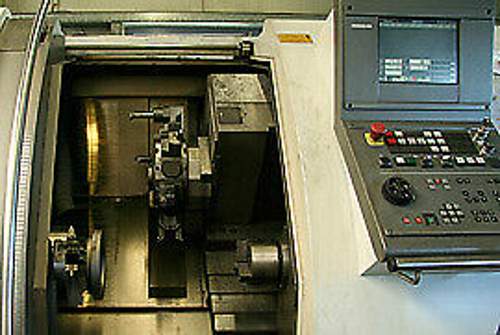

Apropos abdrehen - enni01, wenn Du auch so ängstlich bist und niemand an die Bremsscheiben ran lassen willst, zufällig eine Präzisionsdrehmaschine wie z. B. auf dem Foto im Wohnzimmer stehen hast mit der man Werkstücke präzise plan aufpannen kann und optimalerweise mit 2 Werkzeugen von 2 Seiten parallel synchron bearbeiten kann, dann wäre es einen Versuch wert. 😁
Nach dem abdrehen sollten optimalerweise DTH max. um ca. 0,01 mm und run-out max um ca. 0,03 mm betragen. (Damit wir auch mal ein bisserl englisch reden...)

Drehmaschine-k
Na das ist ja ne ganz schöne Diskusion geworden.
Erstmal hab ich mich erschrocken wo das schöne Bilder dieser Drehmaschine herkommt, bis ich im Internet darauf gestoßen bin 🙂
Zufällig hab ich genau so eine und mach auch solche komischen Ringe wie da einer eingespannt ist.
Naja, seis drum! Aber ich würde sagen maschinentechnisch und messtechnisch bin ich ausgerüstet. Ein Werkzeug dafür finde ich auch irgendwo!
