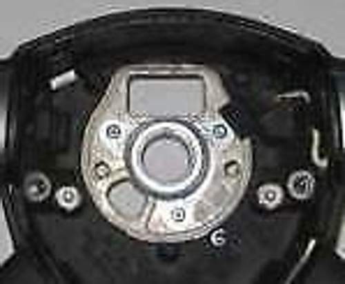

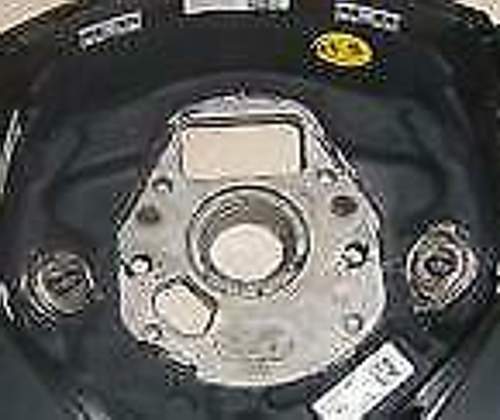

Weiß zufällig jemand ob der Airbag vom 4-Speichenlenkrad da rein passt bzw. sind die überhaupt unterschiedlich zwischen 3- Speichen und 4 Speichen ?
Falls jemand schon mal 4-Speichen auf 3-Speichen umgerüstet hat oder einen kennt, wär ich für jeden Tipp dankbar......
passt nicht, da die Aussparung für die Speichern eine andere ist ...

Nur sehe ich da im Innenleben bei beiden Lenkräder keine Unterschiede bzw. Aussparungen. Sieht innen alles gleich aus.
Mittelspeichen eh gleich.
Die unteren Speichen bzw. untere Speiche haben keine sichtbaren Aussparungen oder sind da Kontakte angebracht.
Bist du sicher oder nur Vermutung?

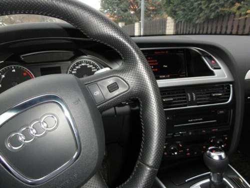

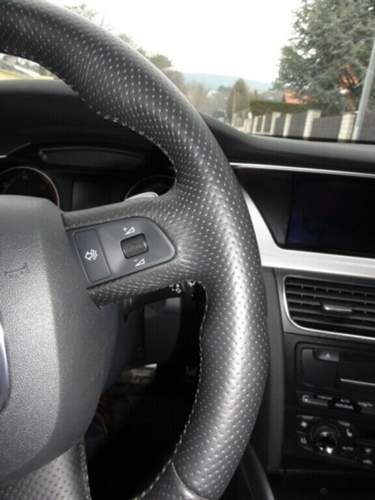

Die Form ist auch anders (wenn auch nur um ca. 3mm beidseitig dicker untenrum beim 4-Speichen-Lenkrad)
Und die Lenkräder von Q5 sind andere als im A4 8K bzw. A5 (Klammer o.ä. beim Q5-Lenkrad, ich vermute dass ebenfalls die Nabe länger ist). Wenn ich mich nicht täusche, steht im Q5-Lenkrad sogar die Teilenr von einem A3 drin (8P0...), was die Vermutung nahe liegen lässt, dass ein A3-Lenkrad in einen Q5 passt und umgekehrt. Wie das allerdings beim Airbag aussieht, weiß ich nicht, aber höchstwahrscheinlich sind diese wieder anders (elktrische Ansteuerung wie A4/A5).
A4-lenkrad
Q5-lenkrad

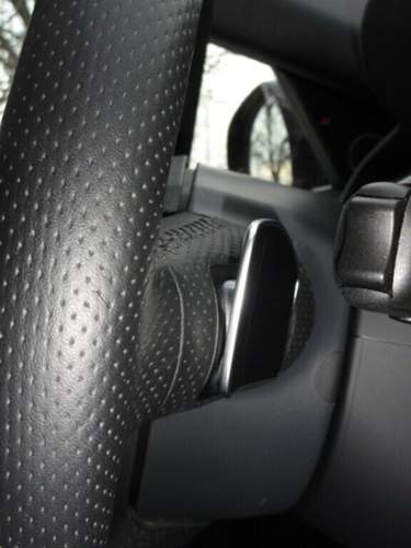

hab nochmal mein Serienlenkrad draufgehalten. Der Außendurchmesser ist identisch, aber das RS5 wirkt optisch kleiner.
Hier einmal ein paar Ausschnitte. Bessere Bilder, wenn das Auto wieder geputzt ist.
Bei dem Wetter derzeit schaut der Fußraum immer so aus...🙄
Rs5-2
Rs5-1
Rs5-3
