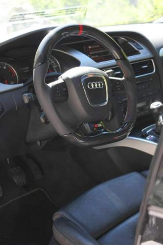

Auf meinen A4 VFL hat anstelle des originalen runden Lenkrades ein Abgeflachtes perfekt gepasst. Der Original-Airbag wurde übernommen, die Schalter und Regler sind neu, aber baugleich. Tausch wurde durch meine Audiservicestelle ausgeführt.
Lenkrad
Sieht echt geil aus
@sigisorglos2 schrieb am 9. Juli 2016 um 00:35:15 Uhr:
Ist das ein A4 Orginal Lenkrad ?? Kannst du uns die Teilenummer verraten?
