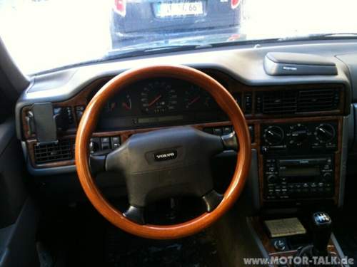

Inzwischen habe ich das Lederlenkrad rausgeworfen da das beige Airbag aus dem 960er Fehler verursacht hat, und es durch ein Holzlekrad ersetzt habe.
Ich werde meine Inneneinrichtung (grau) durch eine beige ersetzen (langfristig). Dazu werde ich A Brett (Komplett), Teppiche, Türpappen, und Verkleidungen der A,B, C und D Säule, ggf. Kofferraum. Holzdekor werde ich auch ersetzen damit es farblich mit dem Lenkrad passt.
Dafür werde ich mir warscheinlich ein Schlacht 850 organisieren.
Momentan sieht es so aus:

Ich habe lange her das Lenkrad gegen eins mit Holzdekor getauscht.
Nur habe ich es es wohl doch nicht wieder 100% gerade gestellt.
Auto zieht leicht nach rechts wenn ich das Lenkrad gerade halte.
Hatte seitdem auch einige Abschlussvermessungen. Alles passt soweit, nur das Lenkrad steht minimal nicht gerade.
Ich denke ich nehme es noch mal runter um dies zu korrigieren. Nur, wie stellt man das Lenkrad 100% gerade 😕
Gibts da einen Trick ?
