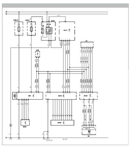

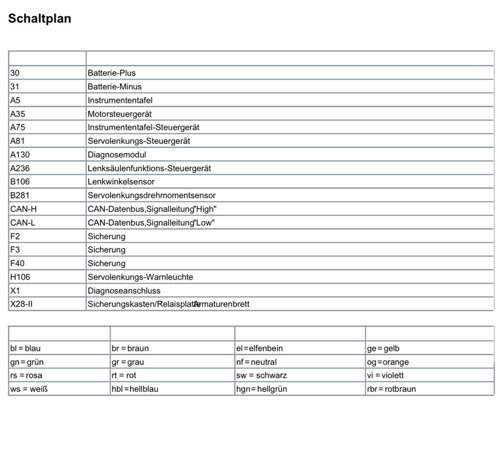

Ich war heute in der Werkstatt und habe mir das ganze mal angeschaut. Es gehen 3 Stecker zum Lenkgetriebe.
Stecker Nr. 1
Masse und Plus, beides kommt an
Stecker Nr. 2
ein schwarzes Kabel, auf Durchgang geprüft -> i.O
( auch die Sicherung geprüft)
CAN-H und CAN-L, konnte ich nicht prüfen
Stecker Nr. 3
4 Polig geht zum Servolenkungsdrehmomentsensor
ich habe mal den Schaltplan angehangen
ich werde jetzt einfach mal das Lenkgetriebe bestellen, mir fällt nichts mehr ein
