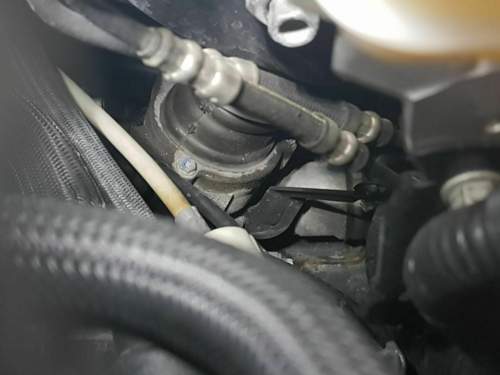

Ich Kram den Thread mal vor... naja das würde ich so nicht bestätigen. Habe eine unschöne Entdeckung gemacht bei meinem 2.0T 4x4 aus 2014. Wie man auf dem Bild erkennen kann schwitzt die Lenkung bei mir ein wenig Öl.

Ich habe folgendes Problem vor einer Woche war ich in der Werkstatt und habe das Servoöl wechseln lassen nachdem das Servo Summen immer lauter wurde. Nach dem Wechsel war alles wieder top jedoch trat dieses nach einer Woche wieder auf als ich dann den Behälter öffnete um den Servo Ölstand zu überprüfen stellte ich fest dass dort nur noch eine kleine Pfütze war. Ab zur Werkstatt und dort sahen die dann dass es ein Leck in der Leitung ist. Ich bin anschließend zu Opel gefahren um mich über diese Leitung zu erkundigen und viel aus den Wolken bei dem Preis von 150 € für eine Leitung. Was mir aber aufgefallen ist, ist dass der Herr bei Opel mir die komplette leitung gezeigt hat das heißt vom Behälter ist zum Ende wo es auch immer landet sorry ich bin da Laie ????. Mein vertrauter aus der Werkstatt meinte es muss nur das Verbindungsstück zwischen Servopumpe und Lenkgetriebe gewechselt werden kann mir einer von euch vielleicht sagen wie es heißt bzw. wo ich es finden könnte. Ich hab auch ein Bild eingefügt es ist die verrostete stange Beifahrer Seite da verliere ich wohl öl.

Das Teil gibt es nur als komplette Leitung, da verpresst.
[Von Motor-Talk aus dem Thema 'Servoöl verlust' überführt.]
Von der Servopumpe zum Lenkgetriebe.
Ist ne bekannte Sache bei Opel.
