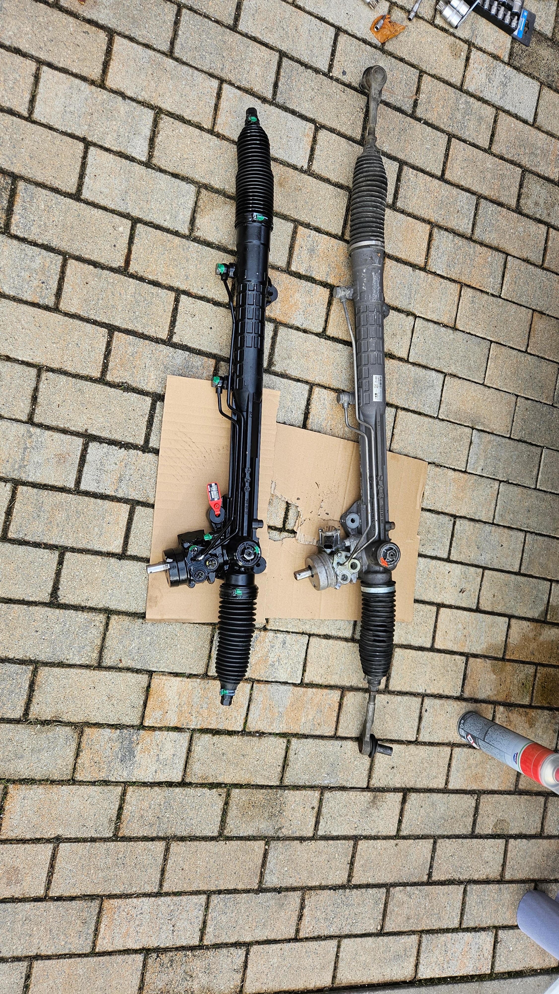

Ho Ho Ho,
nachdem heute gutes Wetter war und nicht allzu viel Anstand, habe ich mich an das Lenkgetriebe gemacht.
Ganz schönes Gefummel muss ich sagen, aber nach rund 5h wars getauscht und bisher scheint alles i.O zu sein. Spur passt logischerweise net ganz aber das muss halt mal eingestellt werden.
Die Manschette ist auch heile geblieben.

Must be nice, das Lenkgetriebe ohne Motorausbau tauschen zu können:‘)😁

So, anbei mal ein Update meinerseits.
Den Termin zur Achseinstellung habe ich am 07.01.2025.
Ich will halt zu einer bestimmten Werkstatt, weil die das vernünftig machen. Ich hab auch abgeklärt, dass der VA Träger gelöst und Sturz und Nachlauf an der VA gemittelt werden.
Kein Problem hiess es, solange alle Schrauben problemlos aufgehen.
Also war ich heute abend bei einem Kumpel auf der Bühne und hab mal alles weitere gangbar gemacht. Die Sturzeinstellschrauben an der HA sahen übel aus, ließen sich aber mit etwas Rostlöser und angepasster Gewalt lösen und alles gangbar machen. Spurkorrekturschrauben sahen gut aus und waren gangbar.
D.h der A6 ist jetzt für nächste Woche Achseinstellung vorbereitet.
Ich hab noch minimal vorne gedreht, damit er jetzt, so gut man das halt von Hand ermittelt hinbekommt, geradeaus fährt.
Bin dann auf dem Weg nach Hause kurz auf die AB, da ich mal sehen wollte wie es mit dem neuen Lenkgetriebe so oberhalb von 100 km/h tut.
Ein Traum, trotz vermutlich mieser Spur an der VA, fährt es geradeaus ohne dieses links rechts 2 Punktregler rumgelenke was ich mit dem Spiel in der Lenkung hatte.
Bin gespannt, wenn alles neu und gut gespurt ist.

So, das Auto wurde vermessen und sauber eingestellt, inkl anheben an der VA und ausrichten, mitteln des Achsträgers um den Nachlauf links und rechts näher zueinander zu bringen.
Das ganze ist laut Messwerten gut gelungen.
Mehr ging nicht, was Sturz und Nachlauf VA angeht.
Ich war mit dabei und hab bissle mitgewurschtelt, die Werkstatt bzw. der Mitarbeiter hat das zugelassen.
Die Heimfahrt gestern abend fühlte sich gut an, denke das passt.
