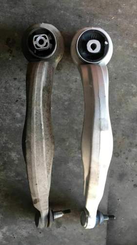

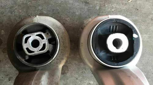

Auf dem Lemförder Bild sieht man nicht eindeutig ob es ein Hydrolager ist:
https://www.ebay.de/itm/332853618540

Die Bilder sehen alle gleich aus irgendwie. Egal ob Billigzeug oder Premium - danach kann man nicht erkennen ob es Hydro ist oder nur Gummi. Auch wenn man das eigentliche Hydrolager mit der 183D durchs google haut und bilder ansieht - da erkennst nix ob das nun nur Gummi ist oder Hydro.

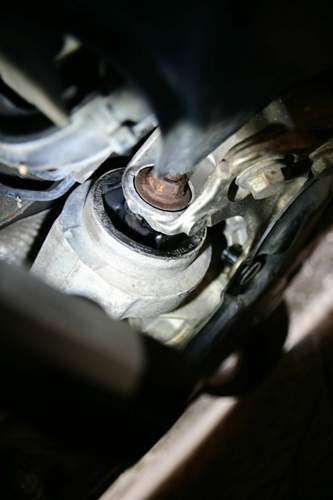

Anbei noch ein Bild von meinem - da sieht man auch nur Gummi.
Trotzdem läuft Öl heraus.

Altes Lager
