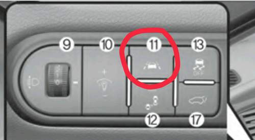

Genau das selbe ist mir die Tage auch passiert. Einziger Unterschied, ich war allein auf der Straße und wollte nach links auf die Linksabbieger Spur. Das Auto wollte es aber aus irgendeinem Grund nicht. Hab mich ganz schön erschrocken.
LKA ist leider immer Aktiv und muss manuell deaktiviert werden.
What a pain in the ass... 🙂😕
Screenshot-20200215-184823
Das habe ich auch zuvor genau dort deaktiviert. Desweiteren greift der LKA auch nicht sobald der Blinker gesetzt ist.
Es gibt 2 Systeme. Lane keeping und lane follow.
Eine das dich aktiv "mittig" auf der Spur hält. Dieses ist de-/aktivierbar. Und es ist ab ca 60kmh aktiv (mit grünen Symbol signalisiert).
Und eines das ist immer aktiviert ist und das dafür sorgt, dass man die Spur nicht unbeabsichtigt verlässt. Das heißt das Fahrzeug pendelt zwischen den Markierungen. Dieser sollte nur eingreifen wenn z. B. Nicht gelinkt wird. Beginnt ebenfalls bei ca 60kmh kann aber auch schon je nach Gegebenheiten früher funktionieren.
Deine Situation ist etwas eigenartig aber ich würde es auf die durchgezogene (?) Linie schieben, weshalb das Blinken keinen Einfluss hatte, wie du selbst erkannt hast.

Da ich Schalter habe, folglich auch nur LKA verbaut und das ist abschaltbar. Definitiv!
