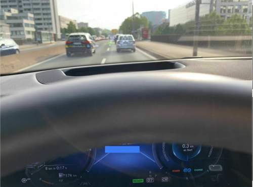

Top, @softtom
Ich dachte heute schon, die stehen mir nicht mehr zur Verfügung... oh Schreck, nun da ich mich (und mein GLE sich an mich) gewöhnt habe.
Siehe Fotos. Unten
..plötzlich waren die im Schnellstart-Menue nicht aktiviert/ aktivierter.
Aber im HUD waren sie grün. Im Cockpit-Display aber grau.
Nun habe ich nach Ursachen hier in den threads gesucht - und bin bei dir fündig geworden.
Erst hatte ich fast einen ‚Kollaps‘‘ und dachte, bei dem Fehlerbehebungs-Aufenthalt wurde mir ein neuer Fehler ‚hineinoperiert‘.
.. oder gar noch schlimmer (im anderen Thread: SpurhalteAssi), daß bei mir beide Assis durch SW-Update ‚wegbevormundet‘ wurden.
Aber ein Blick auf die Tacho-Anzeige: 55 km/h.
Ich werde gleich bei der nächsten Fahrt testen, ob‘s an der Geschwindigkeit liegt.
Dann geht die Grummel-eMail nicht an die WS.
Trotzdem noch ein Frage:
Dann fährt der ‚Gute‘ tatsächlich unter 60 km/h kavkfrech über die Linie in den neben mir fahrenden Pkw ? Oder fährt eine ‚andere‘ Kurvenkrümmung als von der Fahrbahn vorgesehen ?
Kein Lenk-Assi & kein SpurHaAssi
Assi‘s an oder aus?
... hält nicht die Spur!

Aehm, ich würde sagen, er macht da gar nix. Habe es zwar gerade nicht bewusst getestet, aber mir ist da nichts aufgefallen. Der Spurhalteassi macht da nichts mehr.
Der Lenkassi funktioniert natürlich schon noch, wenn er aktiviert ist.
