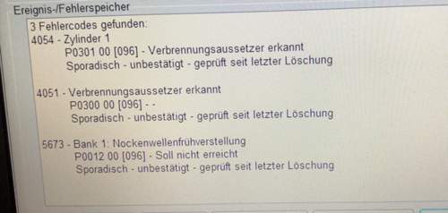

Guten Tag, vor einem Jahr habe ich mir einen gebrauchten Audi A1 1.4 Tfsi gekauft. Ich war sehr zufrieden und bin als fahranfänger sehr kurze Strecken gefahren. Nach ein paar Monaten bin ich längere Strecken gefahren und beim beschleunigen zwischen 70-90 km/h hat er auf einmal Leistungsverlust. Leider ist es nicht nur der Leistungsverlust, sondern er ruckelt(fühlt sich an wie als würden kurz die Reifen stehen bleiben) davor. Es passiert nicht bei jeder Fahrt, aber meistens wenn ich bergauf beschleunige. Ich war oft beim Autohaus, aber die haben mich nicht ernst genommen…Habe jetzt die Tage alle Filter ausgewechselt und er läuft auf jeden Fall besser, aber diese Ruckler und der Leistungsverlust ist immer noch da…Der Leistungsverlust kommt aber auch oft ohne Ruckler…Könnt ihr mir helfen?

War schon in 2 Werkstätten…da war nichts im Fehlerspeicher. Nur ganz am Anfang stand das(Siehe Bild) drinne, aber es wurde gelöscht und seitdem kam der Fehler nicht wieder
Fehlerspeicher
Zündaussetzer und Nockenwellenverstellung Soll nicht erreicht, sind für mich schon Hinweise auf Ruckeln und Leistungsverlust. Eventuell treten die Fehler nur dann auf, wenn das Problem gerade vorhanden ist.
Oh - mit P001200 kommen Nockenwellenversteller oder Steuerkette auch ins Spiel.
Klappert er beim Starten länger als 5 Sekunden? Würde dann auf Steuerkette hindeuten.
Wenn man P001200 mal aussen vor lässt, weil evtl. nur sporadisch und 1x, dann kommt bei diesen Motoren neben den Zündspulen (die machen sich gerne beim Beschleunigen am Berg bemerkbar, wenn sie schwächer werden, weil dort der höchste Verbrennungsdruck anliegt. Die Physik will es aber so, dass für einen Funkenüberschlag bei höherem Druck mehr elektrische Energie notwendig wird, da langen dann oft angegriffene Zündspulen nicht mehr) auch der Ladedruck in Frage. Beim Ladedruck kommt das Schubumluftventil (Bez. N75) in Frage oder das Wastegate ist kaputt (da kann der sog. "Penny" zerbröseln oder die Welle klemmt im Ladergahäuse.
Ich hatte beim 1.4 TSI mit 180 PS schon Zündaussetzer wg. kaputter Spulen, da haben alle im Auto kräftig genickt und ich hatte eine klemmende Wastegatewelle, die geloggt 0,5 Bar vom max Ladedruck gekostet hat.
Beides merkwürdigerweise ohne Fehlereintrag. N75 kommt eher schleichend und der Motor wird fast unmerklich immer schwächer. Auch das Wastegate ist nicht bekannt für deftige Ruckler. In dieser Richtung also eher vage.
Zündaussetzter kommen ruckartig.
@isaucheinname schrieb am 4. Oktober 2022 um 00:52:04 Uhr:
