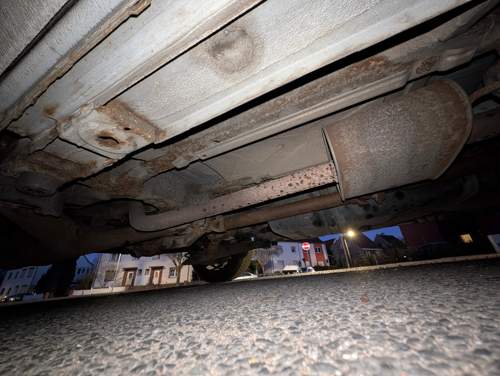

Aber „drunter“ geschaut, sprich Wagenheberaufnahmen hast schon?
habe nochmal geguckt, und das ist dreckig aber Rost kann ich da nicht erkennen.
