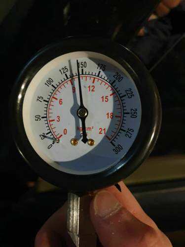

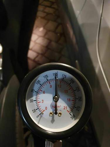

Kompressionsmessung füge ich euch an, von Links nach rechts gemessen. Zylinder 3 hat als einziges einen anderen Wert angezeigt, als die anderen und auch da war die Kerze am meisten verrußt.

Zylinder 1
Zylinder 2
Zylinder 3
+3
Kompression ist 4x gut.
Abweichung irrelevant.
Verrusste ZK ist am Ende.
