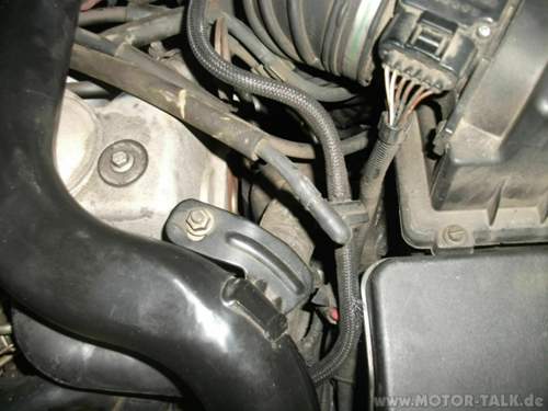

Ich würde mal die Schlauchleitung zwischen Ansaugrohr und MAP - Sensor prüfen. Der sitzt auf dem linken Federbeindom.
Ggf. kann auch der Nockenwellensensor ein Rucken oder einen Ausfall produzieren
