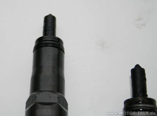

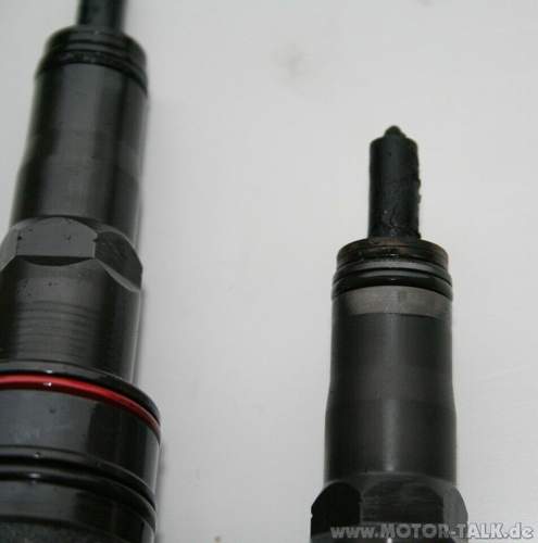

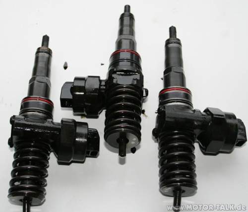

Moin
Ich hole mal dieses alte Thema wieder raus.
Nachdem ich wegen leichten Kühlwasserverlusten, den Motor getauscht habe, gegen einen Gebrauchten, hatte ich ja die Hoffnung damit auch die Leistungsverluste los zu sein.
Aber alles beim Alten.
Ich habe dann den Motor teilweise zerlegt um mal zu sehen was sich finden läßt.
Letztlich habe ich bei ebay einen Boschdienst gefunden, der eine recht günstige Prüfung der Pumpedüseelemente anbietet.
Die PDE waren ja auch mal von einem Meister von VW einen Vermutung, aber ohne Garantie.
Was mir mit 1800€ aber zu viel war damals.
04-pde-001a
04-pde-004a
04-pde-005a
Ich habe dann die PDE zu dem Boschdienst geschickt um sie Prüfen zu lassen.
Komischerweise hat VW damals gesagt man kann die PDE nicht prüfen, nur tauschen!
:rolleyes:
Gemäß der Prüfung sind alle 3 PDE defekt.
Letztlich bin ich ja gut 3 Jahre mit den schon damals defekten PDE gefahren (???) und die Leistungs- und Verbrauchswerte haben sich mit der Zeit eher verbessert.
Der Boschdiesnt bietet eine Reparatur der PDE an, in meinem Fall sollte es für die 3 zusammen 730€ sein.
Auf Nachfragen, was wie kaputt ist, habe ich keine 100% Aussage erhalten, nur das letztlich die eigentlichen Düsen getauscht werden.
Bei bis zu 2000bar Einspritzdruck wäre es ja auch nicht verwunderlich, das die Düsen mal verschleißen.
Nun verstehe ich den Prüfbericht nicht so 100%.
Es werden als Messwerte wohl immer nur die Bereiche angegeben, bei denen die Werte von den Vorgaben abweichen.
Es werden dann oben die Sollwerte, darunter die zulässige Toleranz und dann das jeweilige Messergebnis angegeben.
Angegeben werden zuerst die Drehzahl, dann wohl die erste Einspritztempratur und die Temaratur für den Haupteinspritzung.
Dann schätze ich mal ist "BIP" die Einspritzzeit in Microsekunden, alpha ist der Einspritzwinkel.
Q mit dem Überstrich, soll das einen Durchflussmenge darstellen???
Aber mm³/H?
Groß H sagt mir nix.
l/h als Durchflussmenge / Einspritzmenge würde für mich schon mehr Sinn machen.
Dadurch das die Düsen verschlissen sind, Bohrungen einfach etwas größer geworden sind, wird Diesel nicht mehr so gut zerstäubt, also ist der Einspritzwinkel alpha flacher, es kann gleichzeitig mehr eingespritz werden.
Folglich ist die Verbrennung nicht mehr so gut / effektiv, Leistung geht verloren und es wird auch mehr eingespritz, der Verbrauch steigt etwas.
ODER?
Was mich nur wundert, warum die Werte nur bei n 1000 U/min bzw. 1500 U/min schlechter sind.
Oder sind die übrigen Abweichungen vom Optimum alle gerade noch innerhalb der Toleranz?
Hat von euch schon mal so einen Bericht gesehen und kann was zu sagen?
