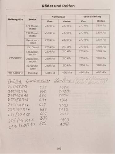

Mahlzeit.
Fahre aktuell den 120 PS TDCI 1.5.
Auf dem waren bereits 215 45 18 GJR drauf.
Bis 130 zieht er passabel durch....
Dann ist aber echt "Mau"...
Technisch alles ok...
Ich weiß nicht, wie der Vorbesitzer fuhr.
Bringt es viel den Mal auf 16 Zöller zu bringen?
Ich weiß, 120 PS sind nicht die Welt. Aber oben rum geht dem die Puste richtig aus....

Nur sehr allgemein von physikalischen Seite betrachtet:
Rad/Reifen - in der Beschschleunigung der rotierenden Masse kommen Gewicht und Radius vor. Je höher die sind, desto mehr Kraft wird benötigt.
Masse - um allgemein eine Masse zu beschleunigen wird ebenfalls Kraft benötigt, diese liegt dann am Radumfang/Radius an. Je kleiner das Rad desto mehr Kraft liegt bei gleicher Leistung an und umgekehrt. Bei größeren Rädern liegt weniger Kraft an, dafür haben sie höhere Umfangsgeschwindigkeit. Soll aber nicht heißen, dass das Auto schneller wird. Dazu gehört so einiges mehr.
Ich hatte mich mal kurz mit Thema: Genauigkeit der Geschwindigkeitsanzeige beschäftigt und die mögliche Rad/Reifen Kombinationen überschlagen, diese Werte findet man so ähnlich auch der Software wenn man es genauer programmieren möchte. Die Werte sind im angehängten Bild zu sehen.
Kurz gesagt, bei kleinerem Umfang und gleicher Masse beschleunigt man schneller bis die max. Drehzahl und Leistung erreicht wird.
Sicherlich könnte es eine Ausnahme wie bei den meisten Regeln geben....
Wie gesagt nur sehr allgemein und ohne
Berücksichtigung von: Gewicht, Traktion, Luftwiederstand, Reibwiederstand, Temperatur, Druck, geodätischer Lage, Fahrkomfort und vielem anderem Zeugs....tuning Erfahrungen usw...
Ich hoffe es hilft etwas weiter..
P.S.
Bei meinem Mäxchen, habe ich mich für 215/55 R16 im Winter und 225/45 R17 im Sommer entschieden und bin soweit zufrieden, einen Unterschied merke ich nicht. Bin auch kein Rennfahrer!
Wenn ich manche Kommentare lese..... weniger Felgengewicht mehr Endgeschwindigkeit? Ja ne ist klar. Das einzige was sich ändern wird ist die "gefühlte" Elastizität mehr auch nicht bei "Diesem" Fahrzeug! Fakt ist egal welche Rad/Reifen Kombi du nimmst der Radumfang bzw. die Abweichung darf nur 3% betragen der Rest ist mit höheren aufwand verbunden und wird für diesen Traktor kein Mehrwert bringen.

Zu beachten sind auch die Reifen. Je nach Hersteller und Type sind die realen Größen/Umfänge trotz identischer Bezeichnung unterschiedlich. Dazu kommt der Reifenverschleiß.
Von 7mm Profiltief auf erlaubte Resttiefe von 1,6mm sind dies schon mal 2x5,4mm = 11,8mm im Durchmesser Pi = 37,07mm im Umfang. Therotischer Abrollumfang bei 215/55-16 sind 1.954mm, da sind die 37 mm alleine schon fast 2% hop oder top. Bei einem 215/45-18 sind es bei 1.978mm. insgesamt beträgt der Unterschied 54mm Bei einer Vmax 185 macht dies rund 5 Km/h aus.
Entsprechend sind die Krafteinflüsse und natürlich die Tachoabweichung, ebenso Einflüsse auf GPS Messungen.
Wer kann also die Laborbedingungen für die ABE Messung incl. Umgebungstemperatur, horizontale Messstrecke, gleicher Reifentyp, etc. bieten 😕
Ob nun 5 Km/h rauf oder runter spielt doch wirklich nur am Stammtisch und Autoquartett eine Rolle. --Kinderkram--

Klar ist, daß beim 1.5 TDCI kein großer Turbolader verbaut ist. Ein kleiner Turbo dreht schneller hoch, es entsteht kein oder nur ein kleines Turboloch. Dafür fehlt dem kleinen Turbo "obenrum" die Luftfördermenge und dem Motor damit Leistung. Das ist so ausgelegt, weil es nicht als Rennwagen gedacht ist 😁
Davon abgesehen, 2 zusätzliche Personen bei 120 PS, das merkt man schon deutlich. Das beschriebene Verhalten ist für den 120 PS Focus völlig normal.
