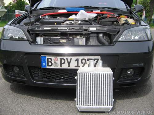

Ich habe mir einen großen LLK vom Turbozentrum Berlin bauen lassen. Der kommt an die original Position des alten LLK's,ist aber vom Volumen fast 3x so groß und die angeströmte Fläche ebenfalls.
Bei Volllast im 5.Gang liegen meine LL Temps damit fast 30°C niedriger als mit dem original LLK. Im 4.Gang sind es dann immer noch ca 20°C. Rußen = null
Habe auch es so bauen lassen,das ich die original Schläuche weiter verwenden kann und möglichst wenig Schellen brauche. Habe jetzt für die gesamte LL Verrohrung nur 4 Schellen 😁

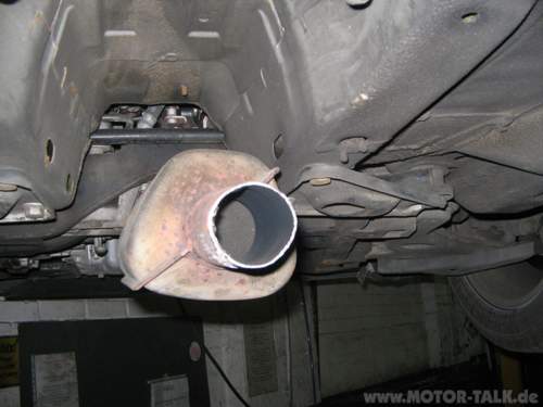

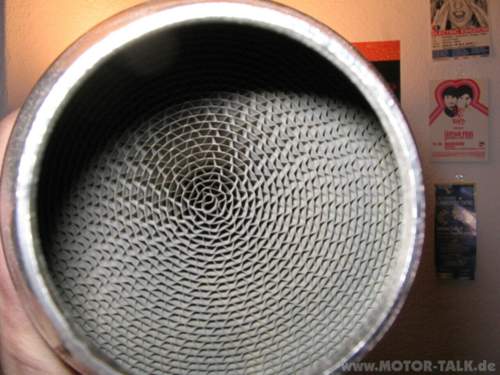

Ansonsten ist noch ein 100 Zellen sportkat verbaut,der wohl auch etwas Leistung gebracht hat.
Hier mal meine Messungen:
2007 Fahrzeug absolut Serie
96kw 285Nm
2010 - Sportkat und großer LLK (unten quer - Eigenbau) - Software Serie
101kw 319Nm
2010 - Sportkat,mittelgroßer LLK (TZB) - Software Serie
103kw 304Nm
EDS Phase 1:
137PS 333Nm
EDS Phase 2
158PS 379Nm
Hopatec
151PS 350Nm

Der fährt sich aber wirklich kräftiger seitdem der Sportkat drin ist.Angeblich soll da ja ab Werk schon ein 200 Zeller drin sein. Nachdem ich mir meinen Serien Kat angeschaut hatte,konnte ich das nicht wirklich glauben.
