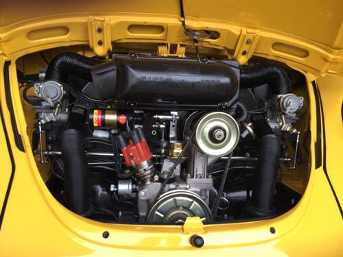

Ich frage mal zu diesem Thema in die Runde...es gab von Oettinger einen Umbausatz für 50PS Käfer, auf 2 Vergaser, genannt "1800H" (wenns ich richtig verstanden hab).
Der wurde auch früher eingetragen.
Wenn man diesen Satz nun auf einen Nach-71er Käfer - z.b. 1303 von 1975 - einbauen will: welche Chance auf Eintragung, ohne Abgasgutachten, besteht denn dann? Oder ist das zwecklos?
VG
es gibt ein Gutachten für TSV 1600/1800/2000 H.
TSV1800H: 1770ccm 51kW
Ich könnte dir die Anlage eintragen lassen
Russ Automobile in Wiesbaden hat auch ein Gutachten für eine Eintragung.
Danke für die Antworten - Henry, Dein Bild hab ich im Bugfans auch schon gesehen. Tolles Teil!
Wo sitzt Du denn?
Das Gutachten gibts nicht zum eigenen "ich versuch damit mein Glück beim TÜV Prüfer"-Versuch?
