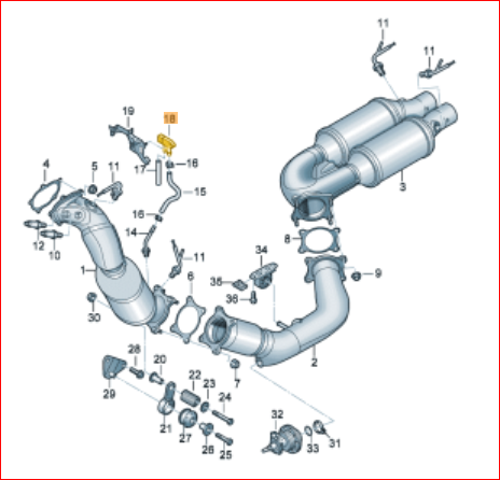

Genau es geht um DPF-Ersatz.
Ohne DPFs war nicht das Ziel. Die Idee ist den Staudruck im Abgasstrag zu reduzieren und somit die heißen Abgase schneller abzutransportieren.
Im Abgasstrag befindet sich lediglich ein Drucksensor zwischen dem Kat und den DPFs (siehe Bild). Für eine Erkennung müsste nach meiner Theorie nach den DPFs einen zweiten Sensor geben um eine Differenz und somit die fehlenden DPFs zu erkennen. Ich habe noch nicht verstanden wie das MSG erkennt das die DPFs fehlen.
Warum muss dafür AGR stillgelegt werden?
Drucksensor (gelb)
Der Differenzdrucksensor misst den staudruck gegen Luftdruck Atmosphäre. Wenn Du die Filter jetzt rausmachst hat er weniger Gegendruck. Das merkt das Steuergerät logischerweise. Ob die Temperatursensoren vor und nach DPF hier ebenfalls eine Rolle spielen weiß ich nicht. AGR und dpf Regelung ist bei diesem Motor ganz eng miteinander verknüpft. Kann man soweit ich weiss nur im Paket deaktivieren.
