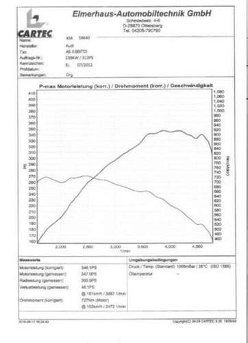

Für 10-25 Ps und 40 Nm mehr würde ich es nicht durchführen.
Denn die meisten Bitus haben eine große Serien Streung nach Oben.
Vfl 313 Ps und 650 Nm, haben oft Serie 340 bis 350 Ps und 680 bis 730 Nm.
Fl 320/326 Ps und 650 Nm, hatten vor dem Motor Update, auch 330 bis 340 Ps und 680 bis 710 Nm.
Was auch bei Serien Leistung die hohen Abgastemperaturen erklären würde.
So einfach ist es nicht nur maximal Werte zu vergleichen. Durch das optimieren haben die Motoren teilweise um die 100Nm mehr nur eben nicht im peak. Außerdem werden dabei auch AGR Raten usw. reduziert. Ich kenn zwei andere BiTDI mit Software die "nur" 40PS mehr haben aber deutlich besser gehen als der serien Motor
Ich habe einige Leistungsdiagramme von Tunern gesehen, die nur auf "max Peak" ausgelegt sind.
Dadurch kleinere Dehrzahl Fenster abdecken als die Serie.
Als Beispiel für ein Serien Diagramm, von meinem Fahrzeug.
Cv53eudusnxwaplmqgd5
